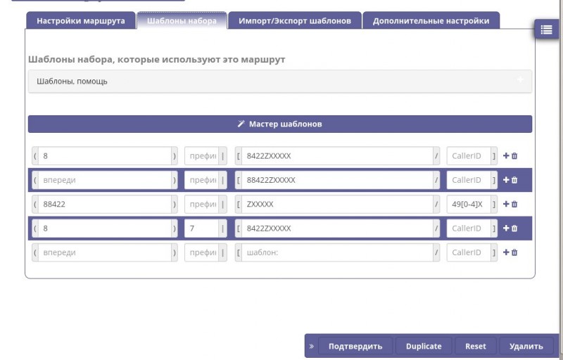

luker, смотрите как называется раздел форума: Конфигурация и настройка Asterisk. Тут не предполагались вопросы про FreePBX (есть другой раздел для готовых дистрибутивов). И ТС написал настолько невнятно, насколько мог. Могли мы рассчитывать на его понимание, и что у него оказывается всё-таки FreePBX, которую он перепиливает под себя? Явно это он не написал, но стало понятно, когда воспроизвёл свой кусок контекста

Исходящие вызовы через определённые транки делаются в вэб интерфейсе FreePBX фильтрацией по Caller ID (после слэша в шаблоне маршрута). Ну а раз у человека смесь из нативного и кастомного, то какой ему совет давать?

ded писал(а):luker, смотрите как называется раздел форума: Конфигурация и настройка Asterisk. Тут не предполагались вопросы про FreePBX (есть другой раздел для готовых дистрибутивов).
luker писал(а): И да , дайте пример , настройки определенного экстеншена к определенному транку с помощью слэша. Сколько я не пытался , почему то не получается (на астериске с freepbx). в старых версиях в 11 например , работало , сейчас по моему сделали все , что покупали у них разного рода довески (если не знаешь как это делать в кастоме).
Всё работает.
luker писал(а):Для примера попробуйте установить модуль CustomContexts на 13 астер , который работал на 11 , не получится , т.к. FreePBX - коммерческий продукт и делается все , чтобы заработать денег продав модуль.
FreePBX - некоммерческий продукт.

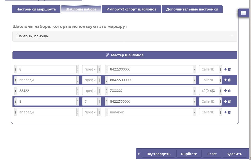

На скриншоте - внутренние номера 49[04]X (и только они)могут набирать шестизначные городские номера, и к ним добавляется префикс города.

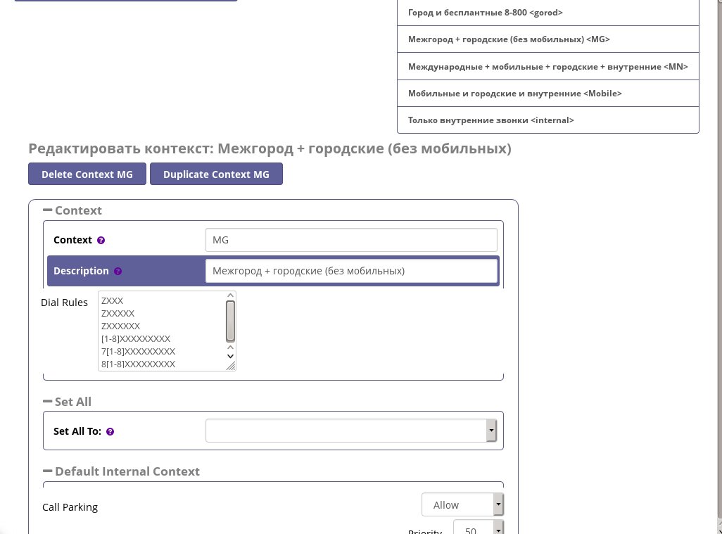

https://www.freepbx.org/class-of-service/ вот это тоже посмотрите , хороший платный модуль на "некоммерческой" платформе
The Class of Service module for FreePBX allows you to restrict extensions from dialing the following destinations of your PBX. Вот это тоже почитайте ... Там написано. :-)
