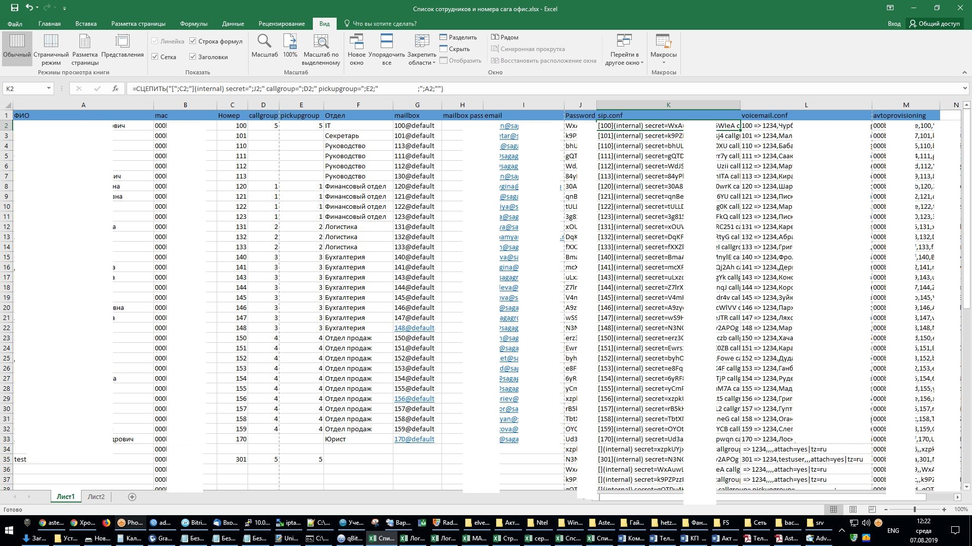

Для того, что бы держать все в одном месте и при необходимости быстро развернуть новый сервер в новом месте я изобрел такую конструкцию:
Файл список.xls, в котором забита вся информация и с помощью формул (=сцепить) и кучи полей автоматически формирую строки которые нужны для настройки (sip.conf, voicemail.conf, autoprovisioning и прочее, что может понадобиться). Смысл в том, что бы автоматизировать заполнение конфигов до простого копипаста. Содержимое список.xls:
Т.е. в файл забивается информация полностью и под любые конфиги просто пишется формула и формируется правильная строчка. С автопрожингом, с voicemai.conf работает, а с sip.conf получается не работает. Как изменить формулу, что бы она автоматом подставляла перенос строки или можно писать в одну строку, разделяя какими то символами?
На всякий случай. конфиги открываю через wincsp, правлю в notepad++.
Пока писал сообщение -- сам его решил, надо добавить символ "перенос строки", осталось только понять, как это сделать.
