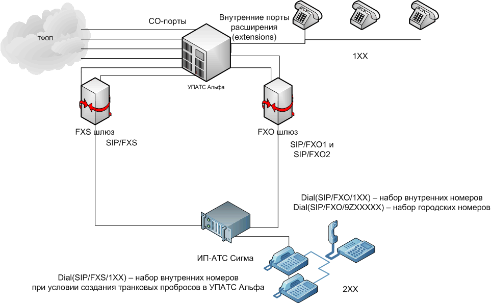

А разве нельзя например АТС с Астериском соединить через коммутатор с 4 FXS портами. Дальше если звонки идут со старых внутренних номеров на старые внутренние номера АТС то соединяет сама АТС напрямую, а если со старого номера на новый то тогда сигнал идет через АТС на Астериск. А если со старого номера наружу то например выход как в город через 9? Может как то сумбурно объяснил. Тогда лишним будет только один шлюз с 4 FXS портами. Или так сделать не получится?

Можно, схема называется Анальная интеграция (анальная изгаляция, ональная мастурбация), к ней бесплатное дополнение - геморрой в ампулах:

Ну пока решили взять шлюз D-Link DVG-7111S. На нем потренироваться. А дальше по результатам думать. А что если арендовать номер у сип провайдера и связать АТС и Астериск через этот номер?

Обычно бюджет большого проекта в телефонии определяется бюджетом телефонных аппаратов. То есть желание сохранить старую АТС вытекает из экономии именно на тел. аппаратах, которые уже как-бы есть, ну и что, что аналоговые и старые! Зато работают!
Если при этом вся аналоговая проводка осталась, то самый бюджетный и эффективный метод - купить банк каналов (вместо шлюзов FXS) для всех аналоговых телефонов, это дешевле в пересчёте на 1 порт, чем шлюзы. Банк каналов стыкуется с Астериском нативно по TDMoE (DAHDI). И выкинуть аналоговую АТС.
