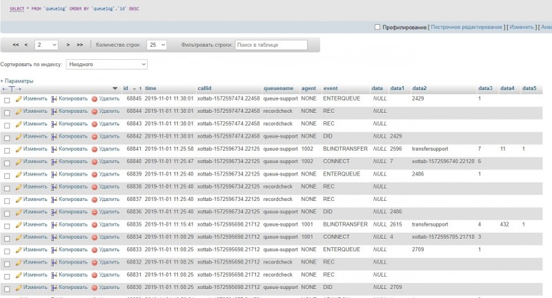

{{calldate}}
помогло. спасибо
На картинке фрагмент базы
uniqueid какой то не такой?
zzz777z
Сообщения: 36
Зарегистрирован: 10 авг 2014, 20:48
Сообщение zzz777z »
Из-за префикса "xottab-" проблемы.
Спасибо)

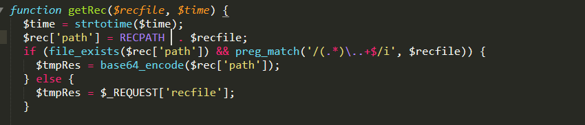

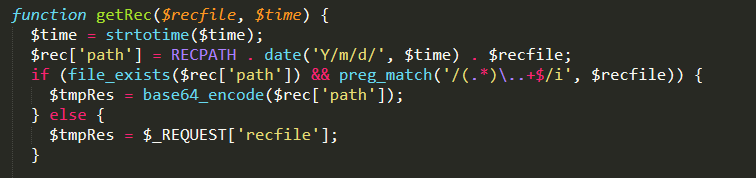

olegsenin писал(а):zzz777z, скажи, а как то можно заставить проигрывать аудиозаписи, если они хранятся в одной папке в виде xottab-1572961119.36510-2019-11-05-16_38-2583-1111.mp3 ? :)
По идее достаточно будет изменить функцию getRec в answered_cdr.php убрав оттуда date.
Тогда записи будут браться напрямую из каталога указанного в конфиге.
