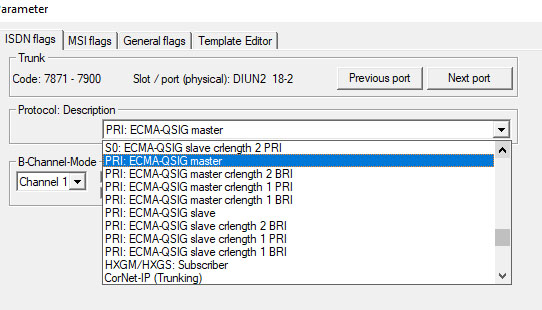

У HiPath еще верно QSIG нужно выбрать - там их много..

Добрался до АТС, прикладываю файлик.
В настройках стоит просто QSIG master.
