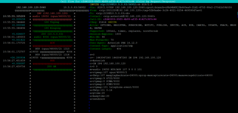

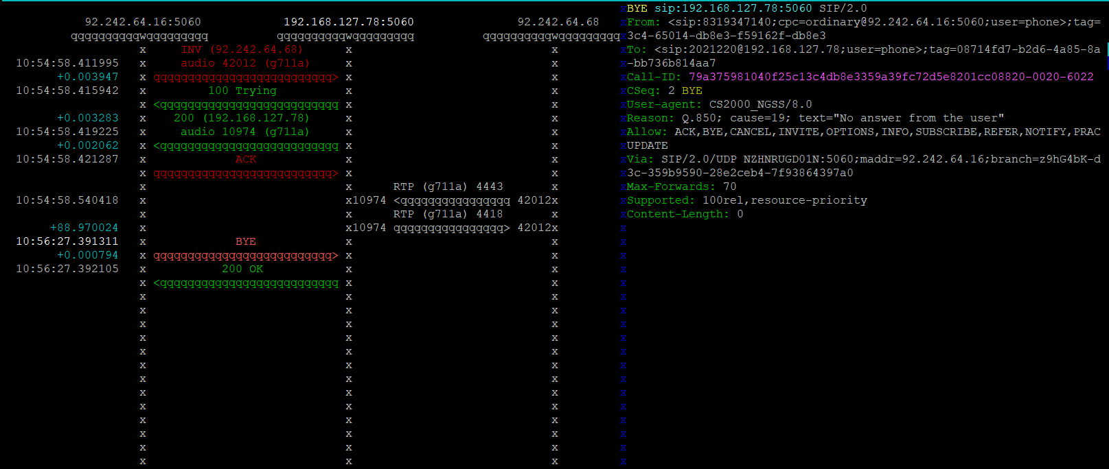

Операторы сейчас сидят по домам через VPN. Я так же прикрепил диаграмму их плеча, что б было понимание того что не с их стороны завершается звонок.

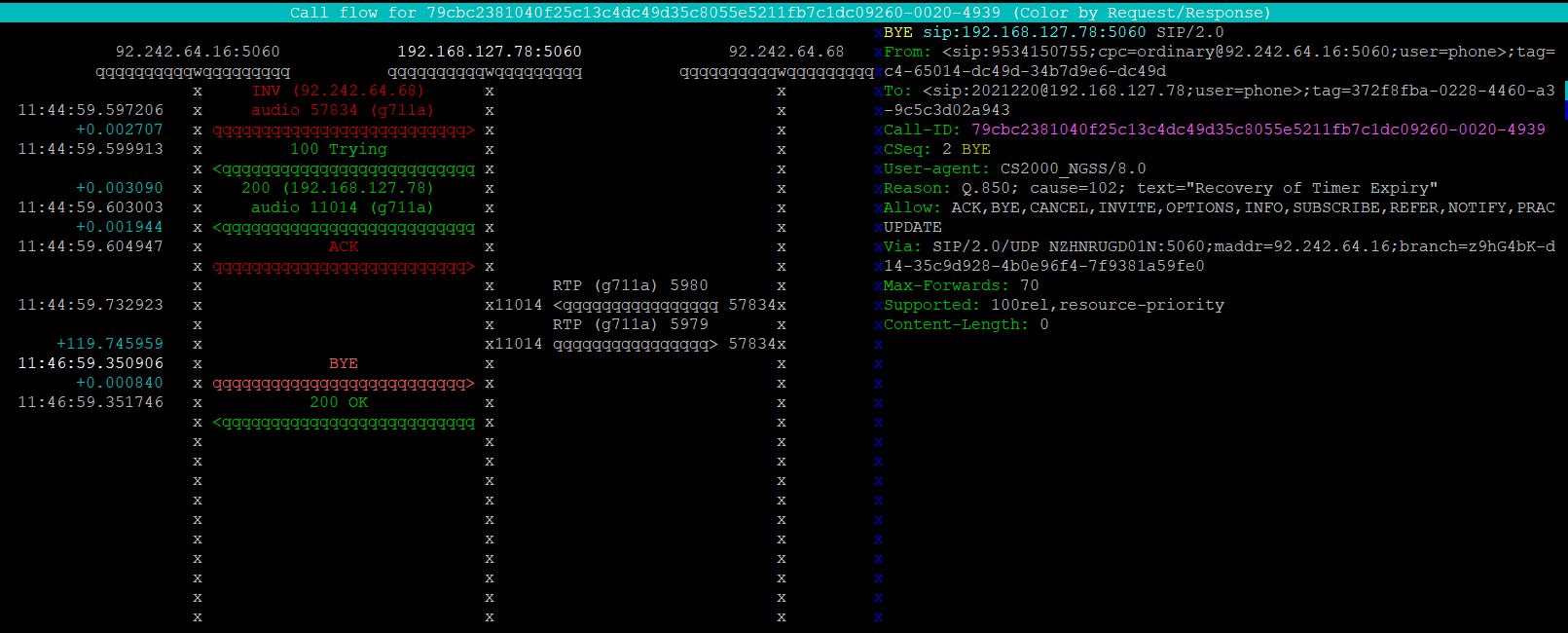

Ниже будет диаграмма сип протокола как раз на проблемном звонке. У кого нибудь есть предположения почему могут рваться звонки? Буду очень благодарен любым рекомендациям.

Трудно смотреть дебаг в псевдографике. Билайн 92.242.64.16 прислал BYE, почему специалисты Билайн не посмотрят причину разрыва, который делает их узел ADS?
Между 92.242.64.16:5060 и 192.168.127.28:5060 точно должен быть NAT.
Используйте
http://asterisk.ru/knowledgebase/debug
и смотрите что является причиной, разрывающей звонок. Например, может быть ВДРУГ отсутствие RTP в течении разговора, или смена динамического ИП адреса оператора, который работает на удалёнке через VPN, или смена сессионных ключей этого VPN.

Отпишусь для потомков. Виновником разрывов являлся старый медиа коммутатор на стороне Билайна. Перенос городских номеров на другое оборудование решило проблему.
