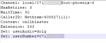

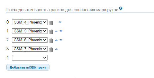

Здравствуйте! есть asterisk на нем 8 модемов huawei e173 работает все хорошо. работает автообзвон абонентов (4 модема) а 4 модема входящие. Автообзвон реализован через callblaster. появилась необходимость разделить исходящие вызовы на 2 группы (с первых 3 модемов обзвон идет по 1 списку номеров, а еще 4 модема по второму списку). как правильно это организовать?
файл .call
файл .call
исходящий маршрут
исходящий маршрут
