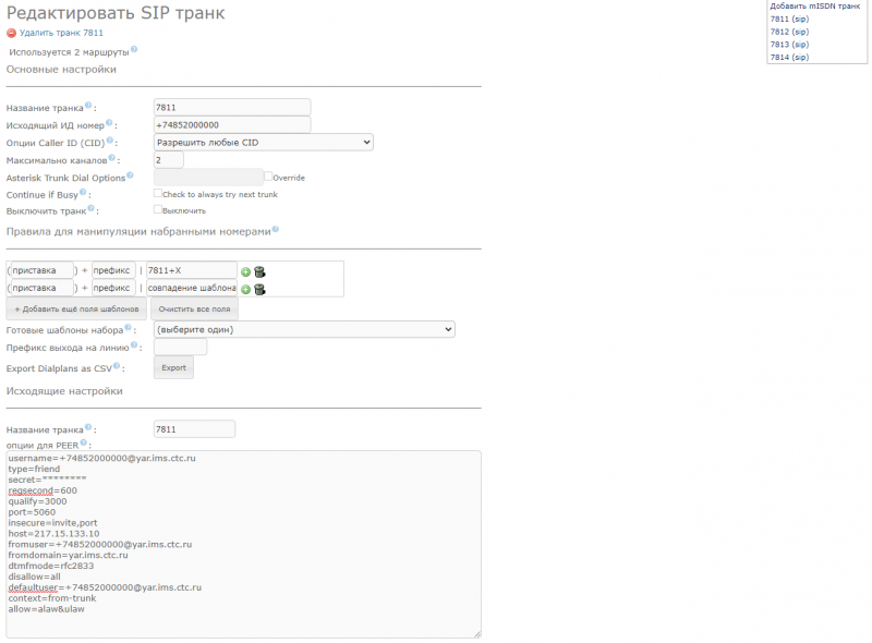

Добрый день!
Очень прошу помощи!
Подключили SIP-транк Ростелеком (до этого был шлюз и аналоговая телефония).
Внесли изменения в действующий транк, настроили авторизацию.
Входящие вызовы проходят, система их отлично принимает, отрабатывает, включает IVR. Всё замечательно.
Не работают исходящие.
Набираем внешний номер:
WARNING[2351][C-00000007] app_dial.c: Unable to create channel of type 'SIP' (cause 20 - Subscriber absent)
WARNING[2351][C-00000007] channel.c: Prodding channel 'SIP/15-0000000f' failed
username=+74852000000@yar.ims.ctc.ru
secret=*********
regsecond=600
qualify=3000
port=5060
insecure=invite,port
host=217.15.133.10
fromuser=+74852000000@yar.ims.ctc.ru
fromdomain=yar.ims.ctc.ru
dtmfmode=rfc2833
defaultuser=+74852000000@yar.ims.ctc.ru
context=from-trunk
allow=alaw&ulaw
Опыта и ума не хватает, чтобы решить эту проблему...

Ваш транк судя по картинке вы назвали 7811 (а лучше бы Rostelecom-7811 как-то для наглядности)
то есть вызов команды Dial должен идти на SIP/7811
А вызываете как? Unable to create channel of type 'SIP - что видно в строке Dial перед этим сообщением?
Какой заголовок у этой конструкции (в квадратных скобках) ? Смотреть в файл sip_additional.conf
secret=*********
regsecond=600
qualify=3000
port=5060
host=217.15.133.10
dtmfmode=rfc2833
Судя по хосту - yar.ims.ctc.ru это не Ростелеком, а Крупнейший подрядчик по реализации инженерных проектов.
Исправьте type=friend на type=peer
Ростелеком разрешает отправлять Caller ID в формате +74852000000 ?

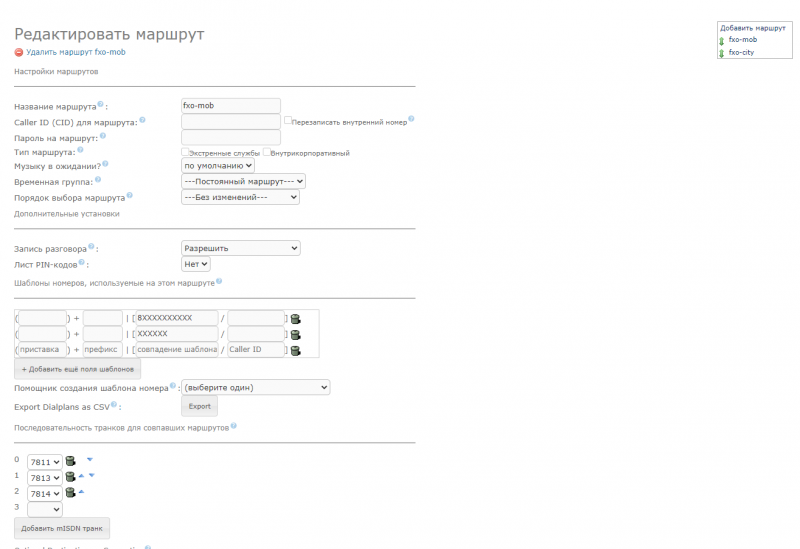

На транке у вас формула 7811+Х как по вашему должна происходить обработка вызываемого номера?
По синтаксису: если в канал (этот транк) буде направлен номер из одной цифры от 0 до 9, то к нему впереди будет приставлено 7811, и уйдёт, если набрать 5, в набор - 78115.
Но маршрут вы задали в этот транк шестизначные
ХХХХХХ и одинадцатизнак 8ХХХХХХХХХХ
Где логика?
