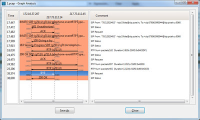

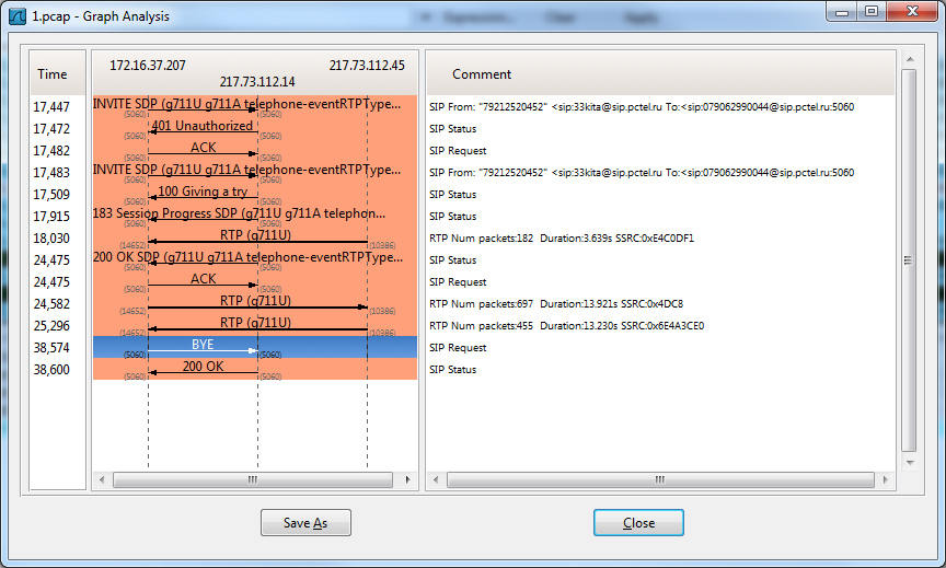

navff писал(а):2. Во вложении файл с tcpdump по порту 5060. Там есть искомый пакет BYE.
Что именно должно было нас удивить? Было бы странно, если бы его не было: на 6-м ретрансмите 200-й опции (qualify), Астериск бы не рвал соединение, BYE-м уведомляя клиента. Проблема на уровне сети, поверьте мне! Возможно, указание qualify=no спасет положение, но все-же стоит решить проблему, а не обходить её.

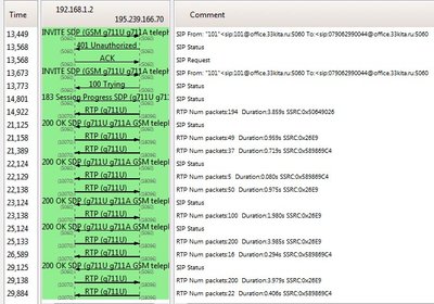

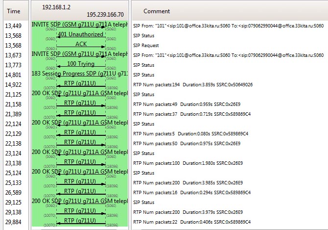

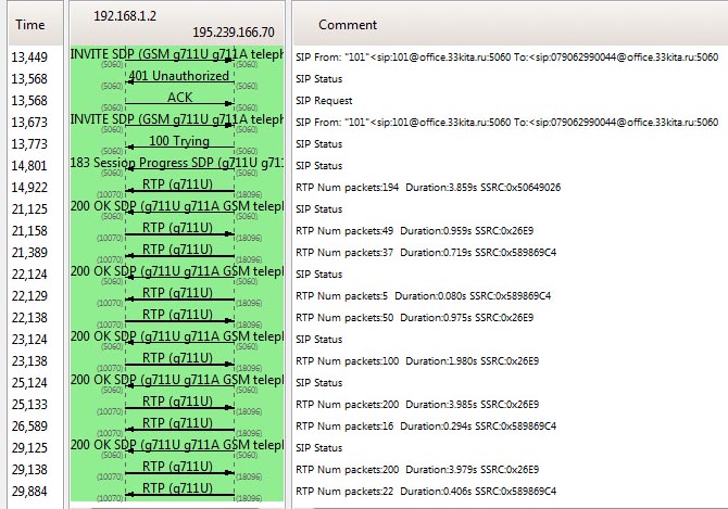

navff писал(а):3. К сожалению, не знаю, что такое callflow и как его смотреть.
Wireshark->Telephony->VoIP Calls->Graph

Уверенность исходит из программки TCPView, по которой видно, что 3CXPhone соединяется по 5060, 5061 и 10000-20000. К тому же там настройки есть. Порты проброшены на роутере, который стоит перед Asterisk.
qualify=no не помогает.
Callflow на картинке.

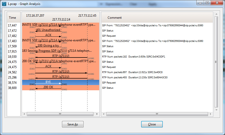

Судя по всему, именно с 5060. Но, по ходу дела, команда на отключение, отправленная сервером, так и не доходит до клиента. Пакета 'BYE' у SIP-клиента нет.
Вот картинка на стороне клиента:

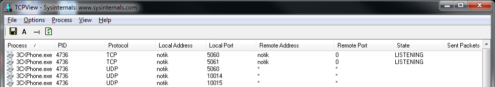

В подтверждение ловите линк на TCPView от легендарного Руссиновича: Бдыщь. Он вам покажет, что вам софтфон биндит не те порты, о которых вы думаете!

Вот, какие порты кушает софтфон. Именно они и проброшены.
