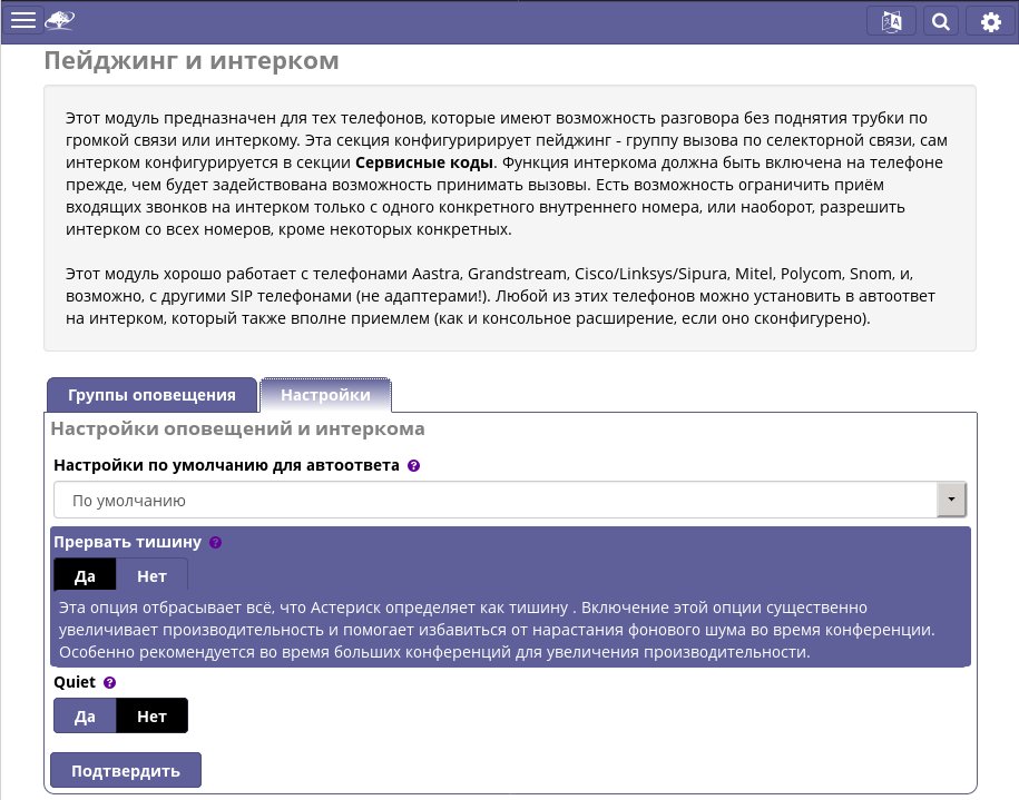

sr_from_kz писал(а):Также интересен и Intercom на данных девайсах....при интеркоме этот гад говорит, что не знает что от него хотят
Надеюсь вы начали с чтения документации по модулю Пейджинг и интерком. И sip debug очень поможет.

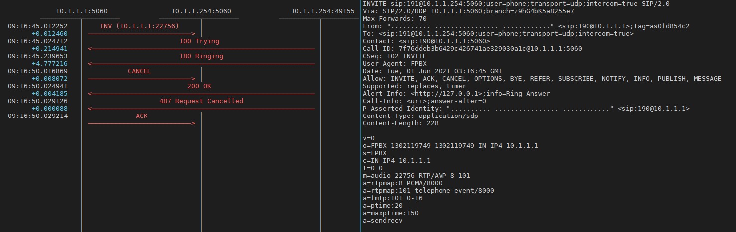

Конечно же я читал про этот модуль. Пробовал и через фичу-код посылать вызов на CP-7970 (*80+ext.), также через созданную Пейджинг-группу...результат один и тот же - астер кидает вызов с параметром автоответа....а Циско игнорит и просто дает вызов. С теми же настройками прекрасно отрабатывает "настоящий" SIP-телефон...он корректно поднимает трубку и идет дуплексная связь.
Собственно скрин трейса прикладываю.
