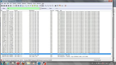

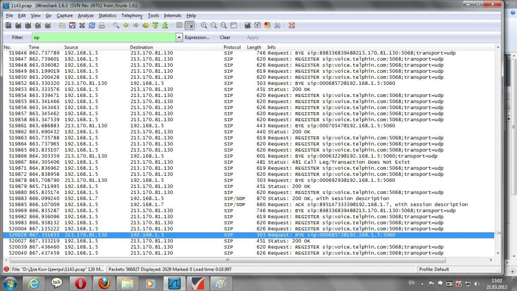

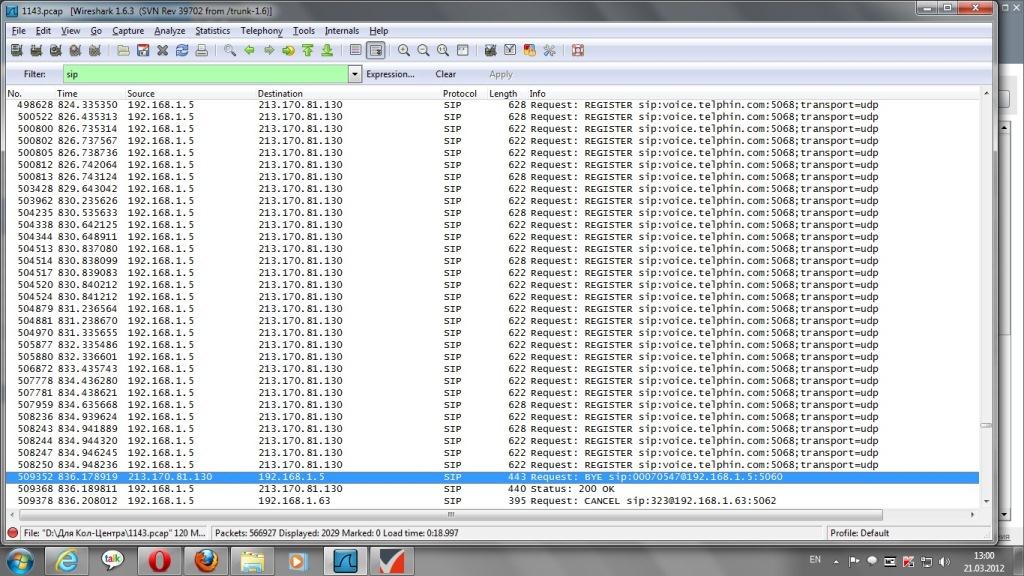

Поковырявшись в дампе собранном wireshark обнаружил следующую ситуацию. С провайдером подключаемся не по стандартному порту 5060, а по 5068. В момент когда сип падает, всеми любимый Октелл запускает перерегистрацию, бедняга старается и посылает кучу запросов регистрации на порт 5068. Но провайдер не отвечает,вместо этого он присылает пакеты с BYE на порт 5060, как такое может быть? Может я чего не догоняю?
