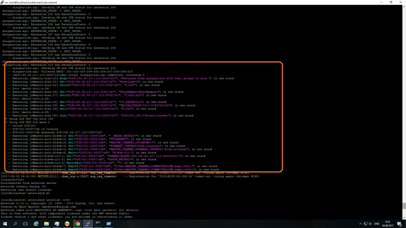

Пробовал разобраться в боевом ext.conf но силы были не равны. В боевом сервере звонеок ухолит на группу абонентов, и нужно отправлять скрипт по снятию трубки одним из них. Причем там помимо CID должен быть и внутренний номер абонента взявшего трубку. Все это обрабатывается в контексте [macro-dial] и вот честно не знаю, куда там вставить вызов гет запроса. Если поможете буду Вам благодарен.

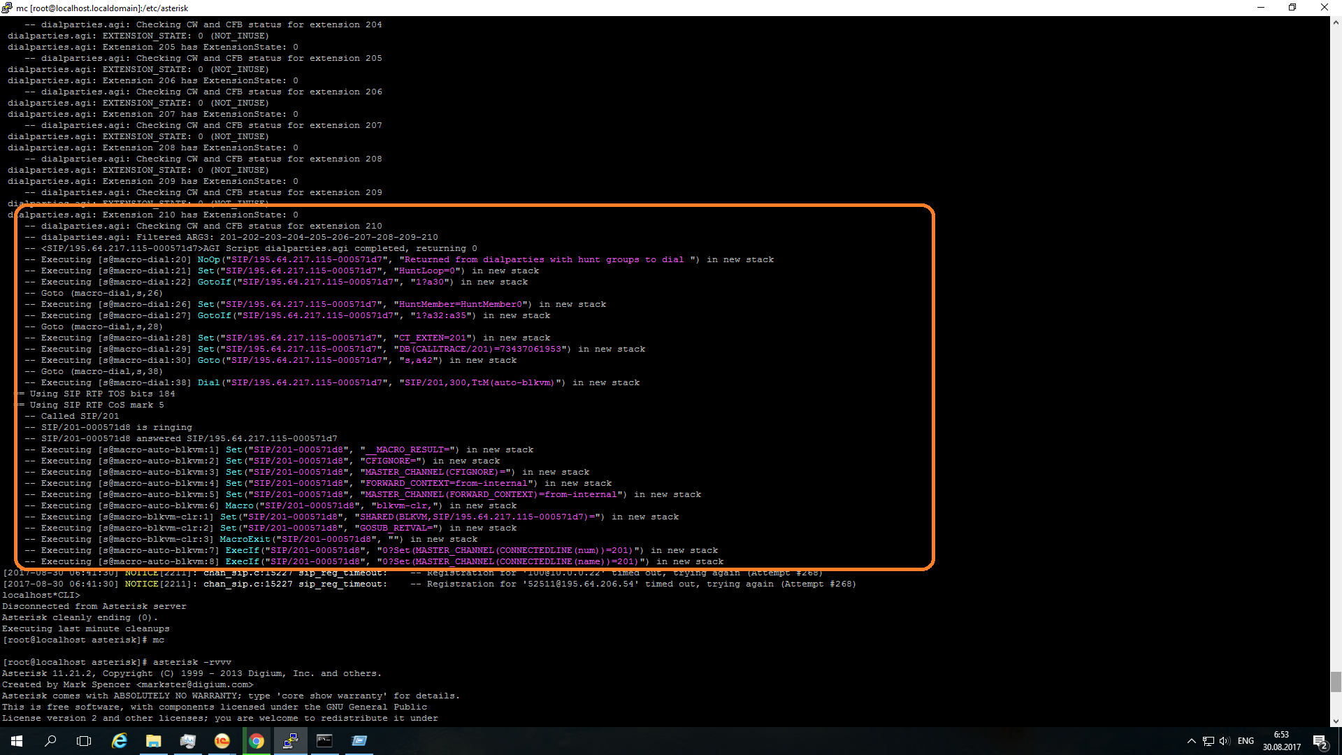

Скрин с логом с\звонка в CLI:

по-моему Vlad1983 вполне четко ответил на вопрос "куда":
Vlad1983 писал(а):у Dial есть опция U
Asterisk cmd Dial
Направление копания озвучено. Копайте.
Вы же даже не попробовали сами разобраться с подсказкой, а просто ждете пока ВАШ вопрос решат ЗА ВАС. ИМХО тогда это уже другой раздел - раздел "бизнес".
P.S. Риторический: Зачем выкладывать ТЕКСТОВУЮ информацию в виде скриншота ? Убейте, но все равно не понимаю... Copy-paste религия не позволяет ? Мама запретила ? Или что ?
