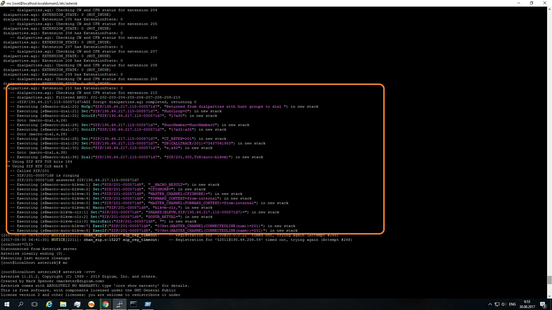

CURL в системе не установлен. Думал сделать через https://github.com/ros-tel/asterisk-http-event Но что-то не разобрался. Мне проще если честно заплатить, сам я 1С -ник (( и знаний по администрированию Астериск у меня недостаточно. Поставить и настроить в базовом виде могу а так к сожалению нет. Звонок поступает на группу Агентов. Запрос должен уйти в момент поднятия трубки агентом. В нем должны быть CID и номер внутренний агента поднявшего трубку. Методом курения логов CLI понял что поднятие трубки обрабатывается вот здесь\:
