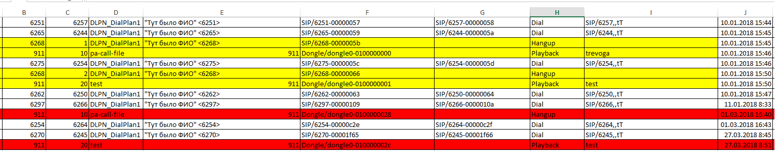

Выше я писал что "При чем по логу видно что звонит он не через 911", и тут я ошибся. Я не это имел в виду.
Я имел в виду, что когда конкретный SIP набирает 911, то это видно в лог файле в виде двух строк.
Такой случай я пометил желтым. Два желтых случая, видно что 6268 звонит, нажимает еденичку (или двоечку), завершает звонок, далее видим что 911 инициирует [pa-call-file].
При этом в логе, видим две желтых строки, по каждому случаю.
А вот если посмотреть на красные строки, это как раз тот вариант, когда [pa-call-file] выполняется не понятно кем. Видим не две строки, одну. Как будто никто не звонил на 911, но с 911 потом почему-то отработался [pa-call-file].

virus_net писал(а):Я ХЗ что это за логи в excel и откуда они берутся.
Я приложил фрагмент лога из файла /var/log/asterisk/cdr-csv/master.csv
Я конечно мог скопировать непосредственно текст из файла, прям с разделителями как есть, но постарался выделил именно те строки, которые должны быть интересны, вставил их в эксель, и покрасил, что бы можно было как-то разговаривать.
Если интересует формат файла, то у меня он в таком именно виде, без заголовков полей.
По ссылке http://asterisk.ru/knowledgebase/Asterisk+cdr+csv можно ознакомиться со строктурой файла, и посмотреть обзац "поля". Если так смотреть трудно, так и быть, сделаю заголовки полей.
