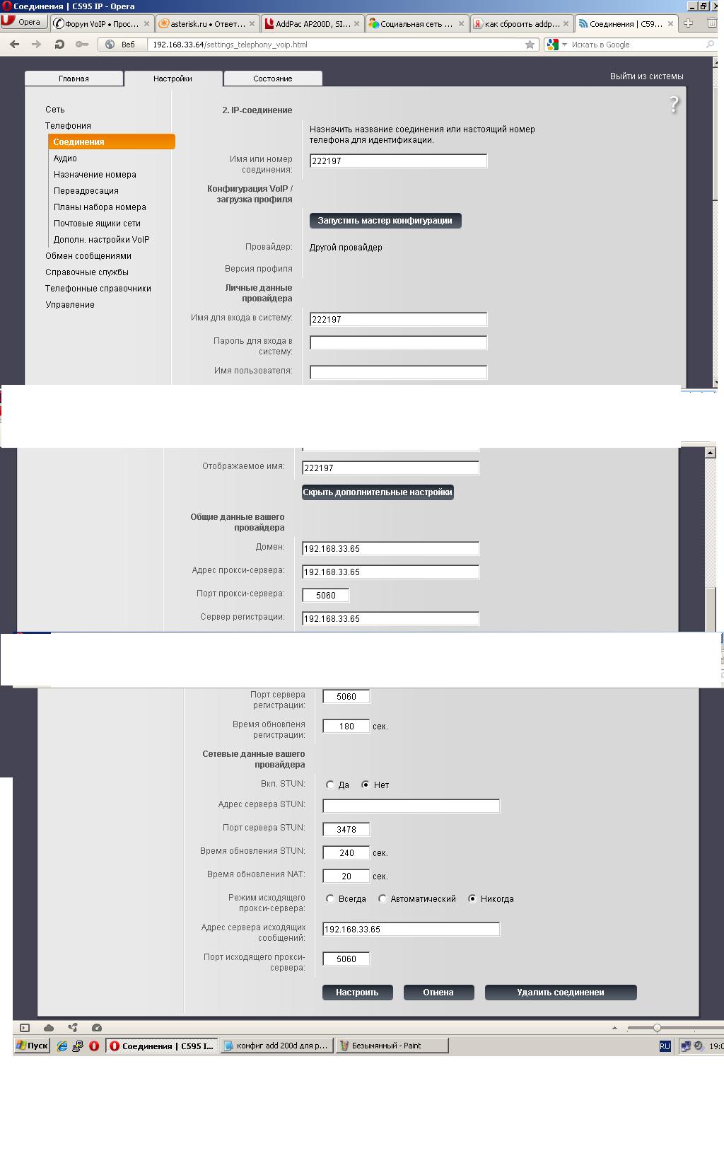

переписал поверх. входящие есть, но при этом в web интерфейсе телефона написанно "регистрация не удалась"

где теряются исходящие звонки?

kepelson писал(а):переписал поверх. входящие есть, но при этом в web интерфейсе телефона написанно "регистрация не удалась"
ded писал(а):2) Не регистрировать gigaset c595ip на sip-proxy
Дело не в аддпаках, а в потере темпа.
Техучёба - в соседнем здании, налево по кридору, около входа в теплоузел.
kepelson
Сообщения: 7
Зарегистрирован: 01 мар 2012, 17:34
Re: настройка addpac 200d для раздачи по sip
Сообщение kepelson »
[quote="ded"]1) Указать UID 222197 на gigaset c595ip, без пароля, sip-proxy = ИП адрес AddPac200D
так sip прокси указывать или нет?
все аврианты перебрал. так и не сделал исходящих
