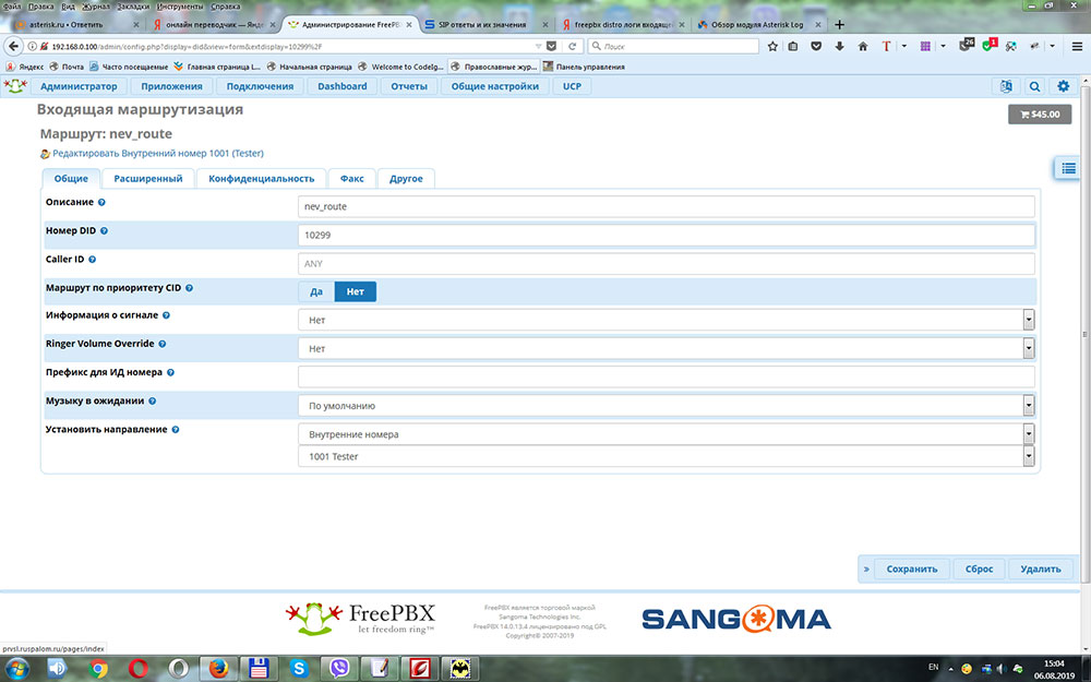

Здравствуйте. FreePBX Distro. Проверяю входящую связь. С софтфона1 набираю номер софтфона2 подключенного к asterisk. Цепь такая - Абонент Б (Софтфон1) -> Сервер провайдера ->Asterisk->Абонент А(Софотон2). Слышу две посылки вызова после появляется сообщение в софтфоне1 Sip 404 -Not Found no route to destination. В Софтфоне2- Абонент А не вижу сигнала вызова. Какой же номер я получаю как посмотреть?

А ваш провайдер знает о номере "Абонент А(Софотон2)" ?

Знает. Он же и сам мне и давал и А и Б. Я смотрел в файле 123.pcap нет трансляции. Задавал asterisk>> core set verbose 3 тоже ничего не увидел. Звонок на сотовый и разговор он Абонента Б проходит через сервер провайдера. Дамп вот не снимал для такого случая. Не проброшены у меня порты 10000-20000 RTP. Где узнать какие именно порты надо пробросить из этого диапазона? Может из-за этого. И кстати и с исходящими тоже такая картина А->Провайдер- Б не проходит. А вот А->Провайдер->Сотовый проходит и звонок и разговор
Re: Sip 404
Настройки где? где логи?
Если звоните наружу по SIP, то должны CallerID устанавливать правильно, как требуется оператору. Также если NAT, то изучаем эту тему..

Входящая связь на сотовый через сервер провайдера проходит. Файл 123.pcap прилагаю. Входящая связь по цепи абБ->Сервер провайдера->asterisk->абА не проходит. Только две посылки вызова. Файл 123_1.pcap прилагаю. Картинку с настройками входящей маршрутизации тоже прилагаю. Как оказалось расширение pcap запрещено. Попробую asterisk> core set verbose 3
