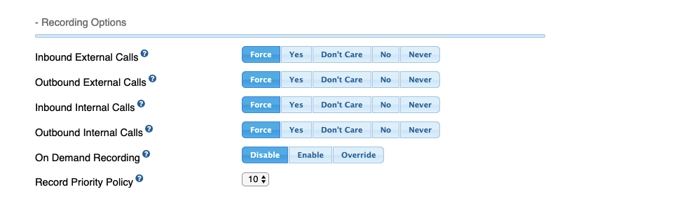

Скрин опций call-recording для extension:
Re: Не все разговоры записываются
В исходящих маршрутах запись включена ?
tonymcmilan
Зарегистрирован: 02 окт 2019, 12:24
Сообщение tonymcmilan »
Нет, в маршрутах call_recording выключен, т.к мне нужно записывать не все разговоры, только определенные внутренние номера, поэтому запись включена только на уровне настройки extensions
