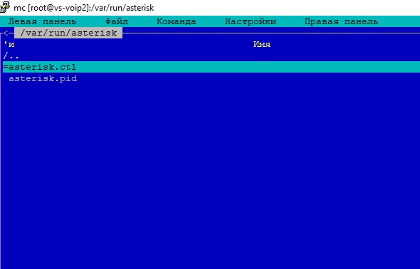

[root@vs-voip2 ~]# asterisk -vvvr
Unable to connect to remote asterisk (does /var/run/asterisk/asterisk.ctl exist?)
при этом вроде как файл есть, на скрине
