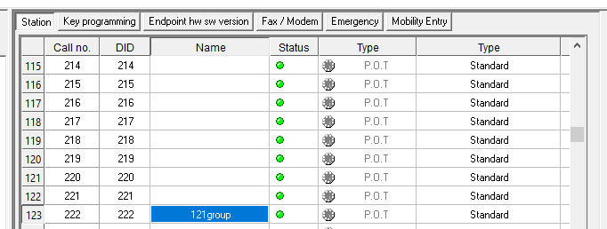

Ded, вот здесь и заложено имя
namePresentationAllowedSimple 121group
При звонке с цифры на цифру на АТС, на телефонах отображается значение этой переменной.
У меня подозрение, что либо есть еще какая-то переменная на самой станции, куда можно забить имя, либо * не воспринимает этот параметр.

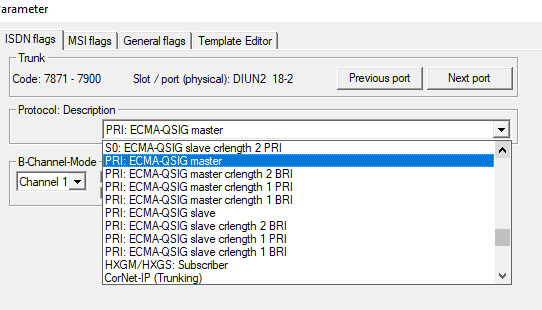

Ded, добился от телефониста настроек транка, прикладываю файлик.
Вопрос, какие еще поля надо заполнить в АТС для передачи на *, ибо на местных цифровых телефонах имена норм отобраются, моделька телефона Siemens OptiPoint 500.
Второй скрин - настройки имени в АТС

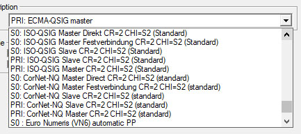

Re: HiPath 3800 & Asterisk (QSIG)
Ваш Астериск на порту Е1 настроен как
signalling = pri_cpe
значит HiPath 3800 будет pri_net
На скриншоте там установлен режим
PRI: ECMA-QSIG Master
Если с ним так, то надо попробовать
PRI: ECMA-QSIG Master crlength 1 PRI
других вариантов сигнализации для вашей связки там нет.

Ded, попробовал, при этой настройке транка АТС (ECMA-QSIG Master crlength 1 PRI) каналы pri вообще не подымаются, физически звонок на * прилетает, при снятии трубки идет обрыв и повторный дозвон.

Еще там есть такое как PRI ISO-QSIG и PRI CorNet-NQ....
PRI ISO-QSIG стоит попробовать, PRI CorNet-NQ - мимо, это совсем не то.
