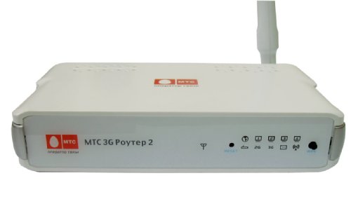

День добрый есть вот такая железяка
Смысл такой она является как wifi 3G роутером так же можно через нее совершать звонки (есть грубо говоря FXS под один обычный телефон)В этой штуке стоит симка с услугой FMC (стык по sip с МТС для звонков по коротким номерам в офис и обратно)есть пир на астере МТС.Звонки на астер ходят без проблем в обе стороны но донабор не фурычит.То есть звонишь по определенному номеру на астер тот тебе предлагает донабрать номер (чтобы звонить в город через астер а не через GSM) и борода в консоли пишет что ничего не прилетает дебаг dtmf включен.Dtmfmode пробывал по разному и Inband и rfc2833 не прокатывает кодек используется только 711-й причем если звонить на конкретный номер астера то в трубке при нажатии кнопок dtmf пикает в голосовом тракте.Еще заметил если симку вынуть из этой железки и воткнуть в мобильник то все ОК работает а через нее не хотит вот засада че делать ?
