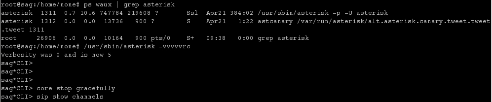

4. Смотрю на процессы:
Вижу, что завелась "канарейка"...
Вхожу в консоль, стопаю астер - команда проходит, и на этом всё, а именно: процесс не останавливается, с консоли не вываливаюсь в shell... Опа! Машина тупит, так по ssh ничего и не смог сделать.
5. Иду на клаву, пытаюсь остановить Астер в другом сеане - хрена с два. Ребутаюсь... Всё восстановилось (см. п.2).

Возвращаясь к теме.
Выхлопы после того, как прилетела "канарейка":
root@sag:/var/run/asterisk# pstree -p | grep ast
        |-asterisk(1305)-+-astcanary(1306)

Ещё создаётся "костыль" в виде:
root@sag:/var/run/asterisk# ls -la
итого 16
drwxr-xr-x 2 asterisk asterisk 4096 Июн 14 18:55 .
drwxr-xr-x 9 root     root     4096 Июн 24 13:15 ..
-rwxrwx--- 1 asterisk asterisk  786 Июн 24 13:23 alt.asterisk.canary.tweet.tweet.tweet
srwxrwx--- 1 asterisk asterisk    0 Июн 14 18:55 asterisk.ctl
-rw-rw---- 1 asterisk asterisk    5 Июн 14 18:55 asterisk.pid
PID:
root@sag:/var/run/asterisk# cat asterisk.pid
1305
И поясниловка:
root@sag:/var/run/asterisk# cat alt.asterisk.canary.tweet.tweet.tweet
This file is created when Asterisk is run with a realtime priority (-p).  It
must continue to exist, and the astcanary process must be allowed to continue
running, or else the Asterisk process will, within a short period of time,
slow itself down to regular priority.
The technical explanation for this file is to provide an assurance to Asterisk
that there are no threads that have gone into runaway mode, thus hogging the
CPU, and making the Asterisk machine seem to be unresponsive.  When that
happens, the astcanary process will be unable to update the timestamp on this
file, and Asterisk will notice within 120 seconds and react.  Slowing the
Asterisk process down to regular priority will permit an administrator to
intervene, thus avoiding a need to reboot the entire machine.
На Опеннете пояснили, что такой костыль:
Я не настолько хорошо знаю "потроха" Линукса, чтобы понять, почему это так, но факт остаётся фактом: в Asterisk v1.6 для того, чтобы работающий в RT Mode Asterisk не ставил систему раком, добавили костыль с названием astcanary. Его задача проста -- обновлять timestamp на некоем файле. За этим timestamp'ом следит "основной" Asterisk, и если timestamp на файле отличается от времени внутри Asterisk'а достаточно сильно, Asterisk сбрасывает с себя Real Time Priority. Просто для того, чтобы сисадмин смог зайти на машину и разобраться в ситуации.
На FreeBSD такого не наблюдается (во всяком случае, мне не удавалось это экспериментально смоделировать), на Linux -- запросто (AGI+несколько E1-потоков).
Так что не всё в порядке в королевстве Датском. ;)
Вывод для себя сделал один: перезапуск Астера дабы не ребутать всю систему.
Но на удивление пока всё работает адекватно, в отличие от первого моего поста...
Так что, получается, "канарейка" даёт отсрочку, дабы исправить тех. неполадки Астера.
P.S. На багтраке пишут, что это больше фича, которую описали в версии 1.8.3.3.
Собственно, мини-хауту добил. ;)
