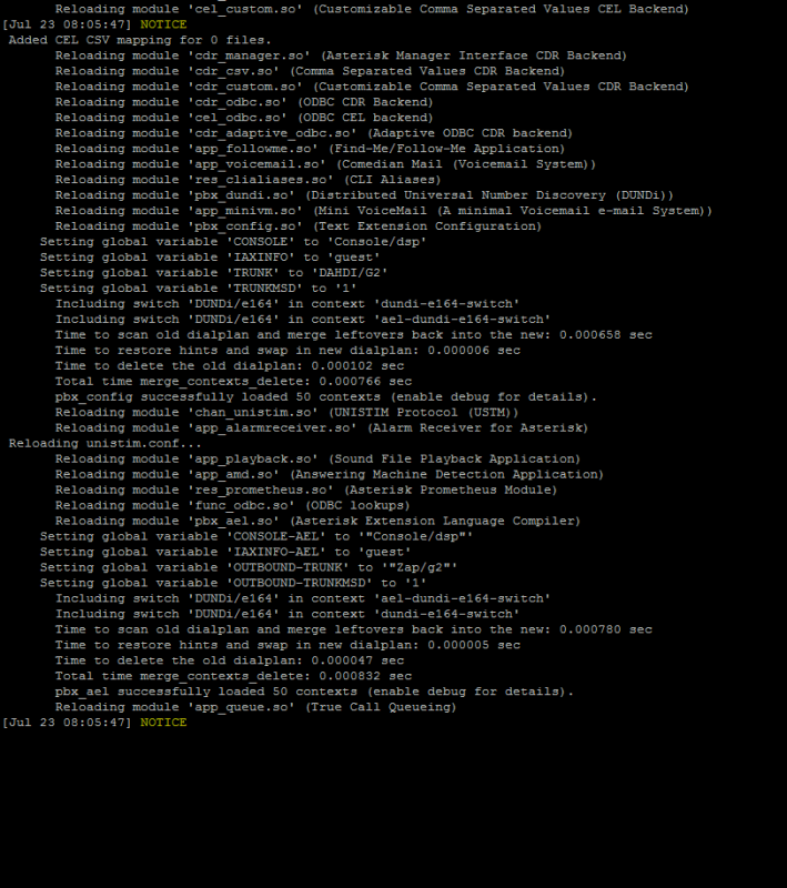

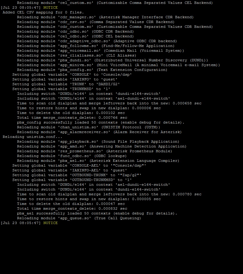

Здравствуйте уважаемые форумчане. Столкнулся тут с забавной цветовой схемой после установки нового Asterisk 17.6.0. Многие сообщения, а по большей части самые важные - NOTICE WARNING и ERROR отображаются черным цветом. Естественно в консоли SSH по умолчанию этих сообщений не видно на черном фоне. Мало того, после неведомо-чего, консоль начинает выводить не только данные сообщения так, но и весь другой текст. Так на скриншоте после последнего NOTICE текст черный весь:
-- pbx_ael successfully loaded 50 contexts (enable debug for details).
-- Reloading module 'app_queue.so' (True Call Queueing)
[Jul 23 08:05:47] NOTICE[96]:
app_queue.c:9149 reload_queue_rules: queuerules.conf has not changed since it was last loaded. Not taking any action.
test*CLI>
test*CLI>
test*CLI>
test*CLI> pjsip show contacts
No objects found.
test*CLI>
Disconnected from Asterisk server
Asterisk cleanly ending (0).
Executing last minute cleanups
Маленькое уточнение - запускаю Asterisk в Docker контейнере, но не думаю что это могло повлиять, ранее отлично без этих проблем Asterisk 13 крутился в контейнере

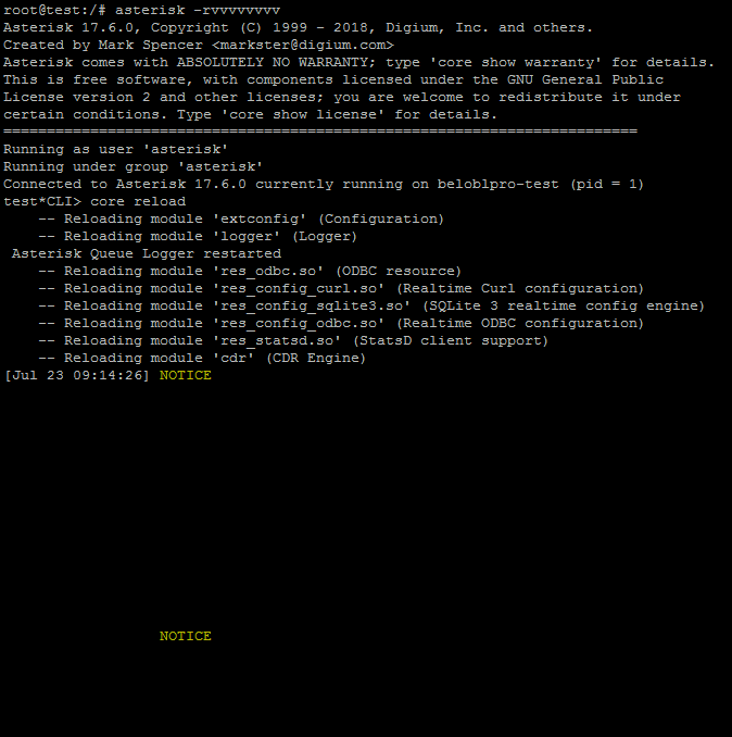

Проверьте параметр nocolor в asterisk.conf
accent22
Сообщения: 17
Зарегистрирован: 06 апр 2015, 19:48
Re: Черный цвет сообщений в CLI
Сообщение accent22 »

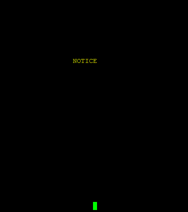

nocolor закомментирован. Раскомментировав его получил такую картину: при входе в консоль отображение нормальное, при вызове core reload которое тянет за собой всякие NOTICE и т.п., вся простыня черная кроме самих NOTICE:
и все, не вижу вводимого текста, не вижу выводимого. Тут же ловлю то что поймал вчера несколько раз в ходе манипуляций - даже при выходе из консоли, цвет остается черным. Даже при выходе из контейнера все так же:
