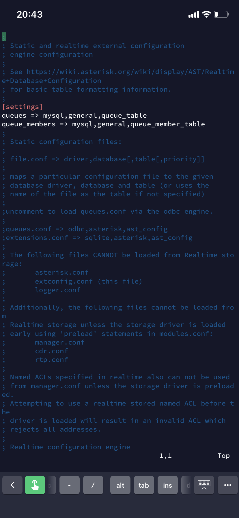

что в extconfig.conf?

Только это. Остальное все закомментировано
Re: paused
так где очередь живет в queues.conf или queue_table?
spider
Сообщения: 40
Зарегистрирован: 01 авг 2020, 14:00
Re: paused
Сообщение spider »
В queues_conf названия очередей прописаны. И в queue_table тоже названия прописаны ))). А как тогда в queues_table указать чтобы autopaused=no было ?))) в самой таблице надо будет менять значения ?
