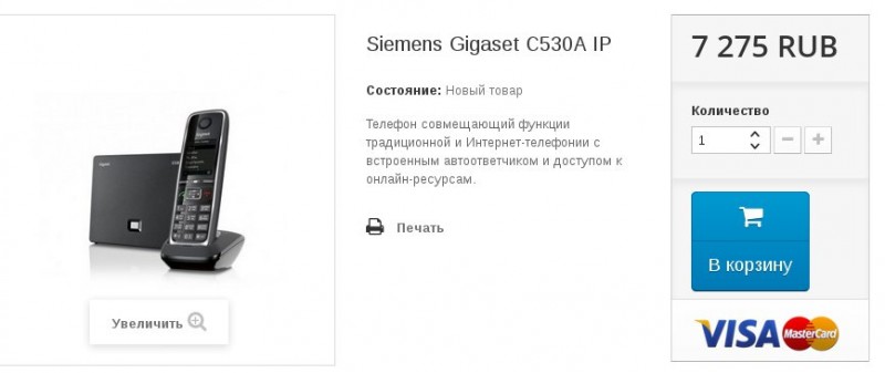

8 DECT-телефоны подарите лучше школе или дому пионеров, или разберите по домам. Приобретёте SIP-DECT телефоны (Panasonic, SIemens Gigaset), на одну базу несколько трубок, и можно добавлять DECT-трубки любых производителей, и будет счастье.

ded писал(а):...Приобретёте SIP-DECT телефоны...
ежли шо.
P.S. А про циску можете что-нибудь сказать, кроме "подарить её бомжам"? ;)
Re: Шлюз на 8-12 FXO
Боюсь даже представить какая у вас зарплата. Наверное меньше стоимости шлюза.
Почему подарить бомжам? У нас тоже такая есть на полке, хорошая, нас ещё переживёт. Но она же не бесплатно для вас? Купите на эти деньги SIP-DECT, продайте ещё D-Link шлюзы и добавьте, если не хватит..
