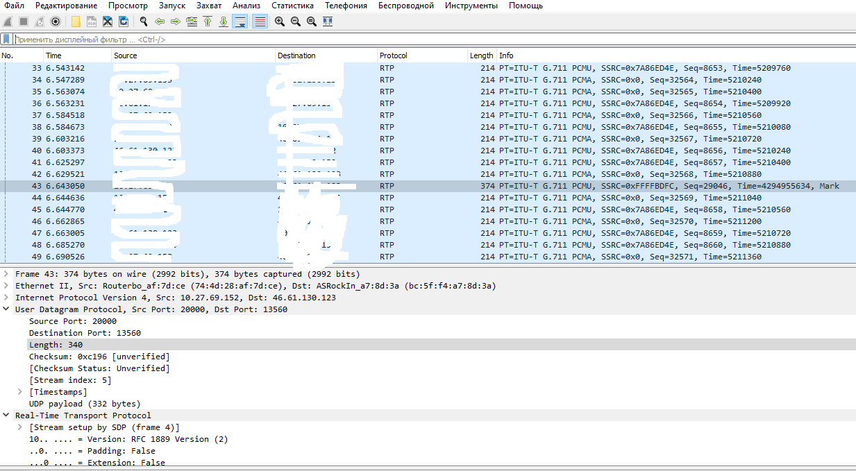

Пытаемся увязать китайские SIP домофоны с хардварными конверторами SIP-CDA3 производства Комендант. Столкнулись с тем, что китайский домофон при разговоре периодически сыпет RTP пакетами размером 320 байт. Адаптер, в свою очередь, такие пакеты просто дропает (и со слов поддержки производителя, сделать с этим ничего нельзя). В итоге на стороне адаптера получаем жесткие прерывания. На стороне SIP домофона, в настройках ничего даже близкого, чтобы исправить эту ситуацию нет.
С настройками ptime игрались - без результата. Может кто сталкивался? Или есть идеи как поправить?

Кодек на домофоне - ulaw, на адаптере - alaw. Транскодинг проходит, с этим все хорошо.
Приложил вывод дампа где видно размер пакета.

Замазывать адреса серой локалки - это верх маразма и не уважения к форумчанам)
В дампе у вас и Alaw и Ulaw почему-то в перемешку да еще с SSRC 0x0 в одну сторону.
Также вижу Микротик стоит, выключен ли SIP ALG в нем, в астере настроен ли NAT, задан ли externhost, localnet и directmedia=no? Где настройки секции general?
Попробуйте вместо тухлятины от коменданта просто на астере софтфон зарегать - посмотрите будет ли домофон с ним работать.

Адреса белые
Конвертация идет без проблем, если бы были проблемы с ней, я бы вообще ничего не слышал.
Пробовал, работает.
