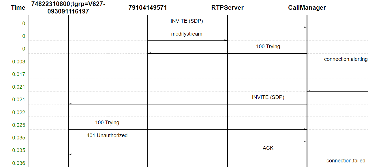

Недавно потребовалось подключить sip trunk с городски номером от Ростелеком и это не получается сделать уже несколько недель, поддержка Ростелекома говорит, что проблема у меня в Asterisk, якобы он не пропускает пакеты без регистрации, при этом в sip.conf следующее содержание по их транку:

Вот что происходит на стороне Ростелекома:
