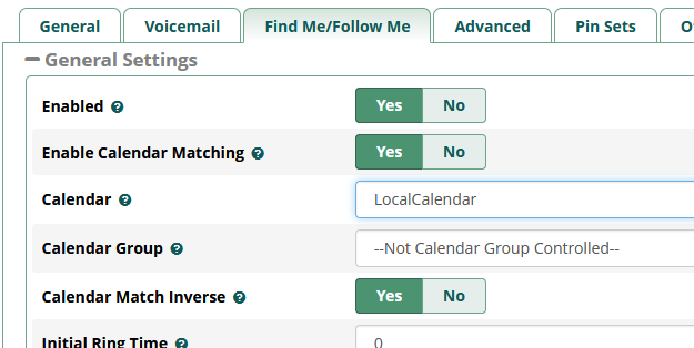

Это же элементарно - у каждого внутреннего номера есть вкладка Follow Me.
Там есть Enable Calendar Matching.
Предварительно нужно только создать этот календарь в Applications->Calendar. Ну и задать там требуемые события в виде диапазона дат..

Да спасибо мил человек. я так-же думал что через календарь. НО
1. мы создаем локальный календарь.
2. в номерах включаем календарь
ииии
и вот на этом возникает ступор. если мы изменим Follow-Me List то по возращаению из отпуска нам придется ручками опять перебивать. это можно сделать и без календаря.

Re: Как правильно сделать перевод звонков пока сотрудник в о
Скорее всего он уже разобрался, по моему посту выше с картинкой разбуди с бодуна ночью каждый сделает)

Calendar Module - This applies to version 14 of your PBX GUI
пропустил ответ)
Зачем перебивать? Там же есть море возможностей - тот же Follow Me состав списка можно не просто номера, а прилепленные кастом дестинэйшены итп.
Я скрин с 15го делал.
Ксати на прошлом (вроде!) астерконфе вроде парень показывал интеграцию с гуглдокс. Чисто табличка и каждый может заполнять эти свои графики совместно и система автоматом оттуда берет данные в реалтайме. Поищите, было вроде в открытом доступе.
