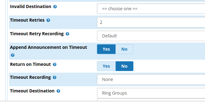

Подскажите пожалуйста , как настроить переход после голосового приветствия на внутренний номер без набора цифр
Спасибо.

в том то и дело, не дает вводить, требует цифры
Re: FreePBX 15, IVR назначение , если ничего не выбрано
Интерфейс переключите на английский.

переключил, все равно не дает поставить , требует цифры
https://ibb.co/pwRFBx2
Отчётливо вижу пункты Invalid destination & Timeout destination. И на вашем скриншоте тоже.
Осваивайте таг [image когда публикуете сторонние картинки, или просто добавляйте файл.
