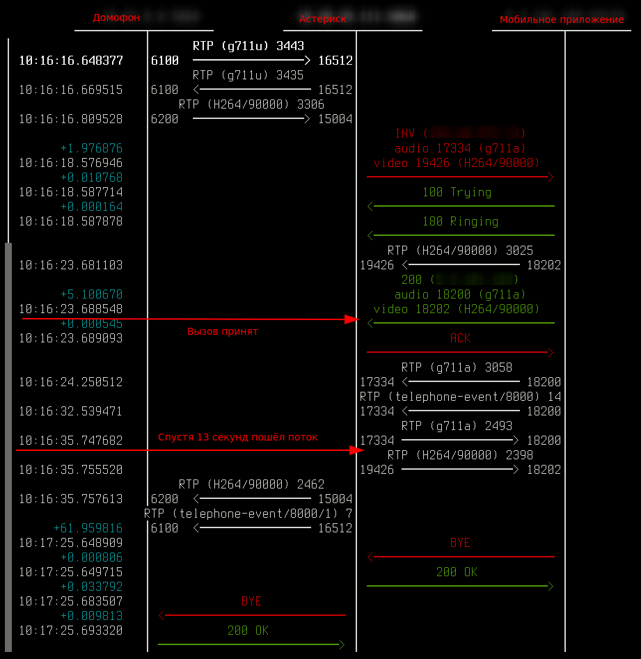

Тот же самый домофон, но вызов отправляется в BridgeWait(domofon-${CALLERID(NUM)},,S(30)) и запускается AGI, который отправляет коллбеком учётку сип бекенд серверу для передачи мобильному приложению (как при подключении мобильным приложением, так и при подключением linphone вместо мобильного приложения симптомы одинаковые) и через outgoing call производит попытку дозвониться до выданного номера XXXX, после чего приземлить его в экстенжн, где звонок падает в тот же бридж Bridge(SIP/${SRC}), где в ${SRC} лежит имя бриджа, выставленное в outgoing файле через set val.
Сип клиент/МП приходит на регистрацию, получает одну из очередных попыток вызова, попадает в бридж, а дальше проходит 8-10 секунд перед тем, как попавшему в бридж клиенту начинает уходить RTP (что аудио, что видео).
Т.е. всё работает, но после поднятия трубки сам астер отправляет аудио и видео потоки в RTP спустя 8-10 секунд. В логах никакого криминала нет. Возможно я как-то не так использую BridgeWait?
Ниже пример того, как это выглядит в sngrep
