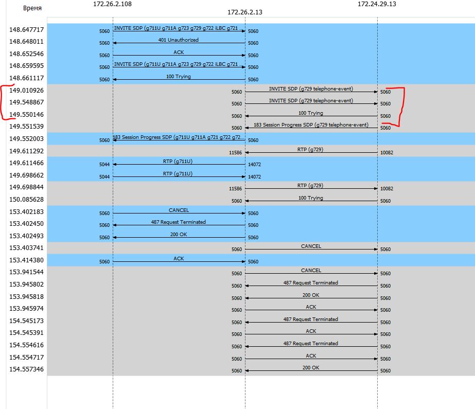

Добрый день,
Столкнулись с проблемой, что при звонке из двух регионов по сипу, то есть гудок, то нет.
В момент "проблемного" вызова, Астериск 1 посылает Invite, ждёт ответа. Проходит примерно 500 мс(регионы работают через спутник) и отправляет ещё один invite.
Во время звонка где есть гудок, ответ на инвайт приходит почти мгновенно.

Я правильно думаю что именно из-за это есть вызовы в которых нет гудка?

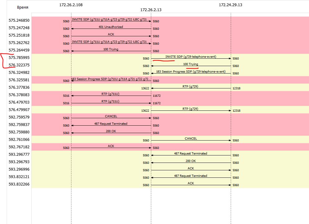

Вот нормальный вызов в котором гудок есть.
