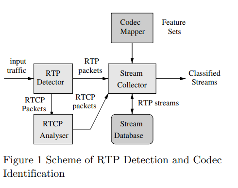

Только если использовать firewall с приблудой DPI (deep packet inspection) AFAIK.
Чехи написали интересную работу по этой теме 9 лет назад
https://commons.erau.edu/cgi/viewconten ... text=jdfsl
Китайцы в 2018 году предложили алгоритм детектирования RTP
RTP Stream Identification Algorithm

и собрали демо::
https://iopscience.iop.org/article/10.1 ... 052033/pdf
