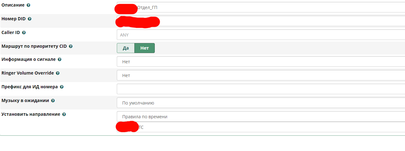

С точки зрения алгоритма я понимаю, а как иметь несколько паравил по времени для ОДНОГО входящего маршрута ?

Начинаете создавать цепочку с конца, и потом втыкаете единственный входящий маршрут в правило №1, в назначении которого при непопадании указано правило №2, укоторого в назначении правило №3.
