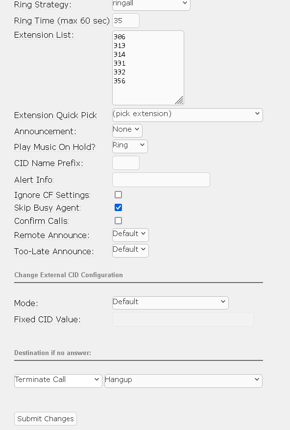

Здравствуйте, коллеги. Древний FreePBX достался в наследство. Группа содержит 6 екстеншенов. Если несколько попыток звонить с другого астера на группу то следующие звонки получают
[Oct 10 09:16:42] VERBOSE[27827] app_dial.c: -- SIP/331-0001ecf9 is ringing
[Oct 10 09:16:42] VERBOSE[27827] app_dial.c: -- SIP/356-0001ecfa is ringing
[Oct 10 09:16:42] VERBOSE[27827] app_dial.c: -- SIP/314-0001ecf8 is ringing
[Oct 10 09:16:42] VERBOSE[27827] app_dial.c: -- SIP/306-0001ecf7 is ringing
[Oct 10 09:16:52] VERBOSE[27789] app_dial.c: == Everyone is busy/congested at this time (1:0/0/1) - другой звонок в хэнгап.
Как настроить возможность нескольких одновременных звонков на 1 группу?

Смотрите ли при этом вызове в CLI ? Видна ли там строка
Dial(SIP/306&SIP/313&SIP/314&SIP/331&SIP/332&SIP/356) ?
В сам момент группового вызова ringall Oct 10 09:16:42 все экстены в эфире?
CLI> sip show peers
покажет что SIP/306 SIP/313 SIP/314 SIP/331 SIP/332 SIP/356 в статусе ОК? Никто из них не занят разговором?
Возможно они все UNREACHEABLE ?
Какое время вызова передаётся в параметрах команды Dial? Как долго им звонить? Кт о-то указал 0 в вэб интерфейсе, и они даже не звякнут, будет отлуп.
Что указано в назначении по неответу для этого маршрута / этойй группы?
Тогда нужно включать SIP отладку, поскольку может быть так что ограничение по кол-ву соединений в транке срабатывает ну или если все они там звонят уже и call waiting отключен...
Через этот же транк если на экстен звонить одновременно 2 раза что прилетает? :)
