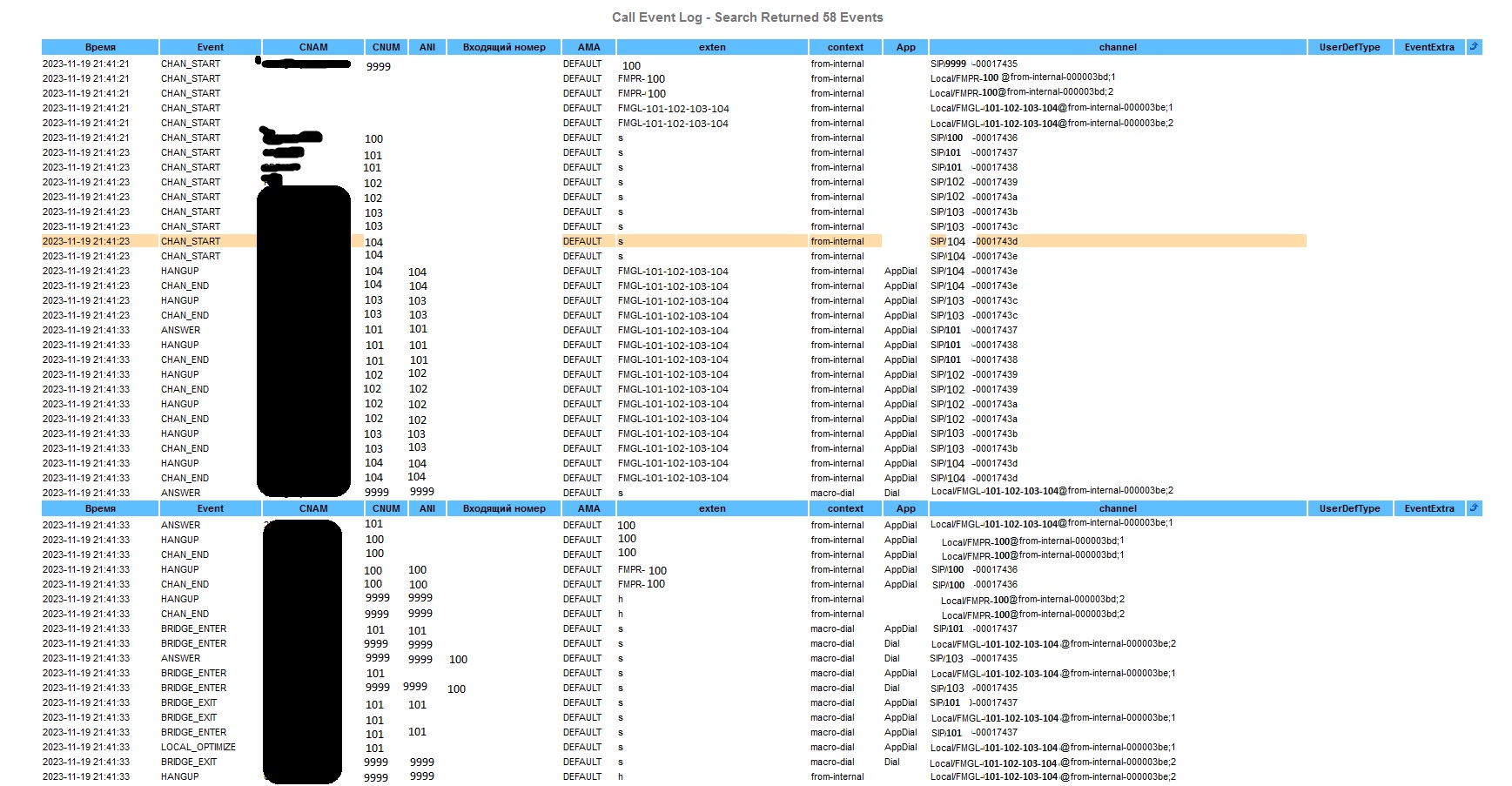

Здравствуйте, проблема появилась после обновления на issabel 4 asterisk 18.
Суть: создал follow me на номер 100, добавил в групу 100, 101, 102, 103, 104. Стратегия дозвона - ringallv2, начальное время звонка - 0. Когда вызов поступает: на номере 100 - один входящий на телефоне. На всех других номерах - 2 входящих на телефоне (на первой линии 1, на второй линии 1), при чём все с номера 100. Кусок отчёта на фото. Если номер без follow me, то всё нормально и на телефоне, и в cdr. Меня смущает создание по два канала на один номер (смотреть фото). Но я не знаю куда копать дальше, прошу помощи.
Похожей проблемы не нашёл, а все поиски ни к чему не привели
Кусок отчёта
Кусок отчёта
