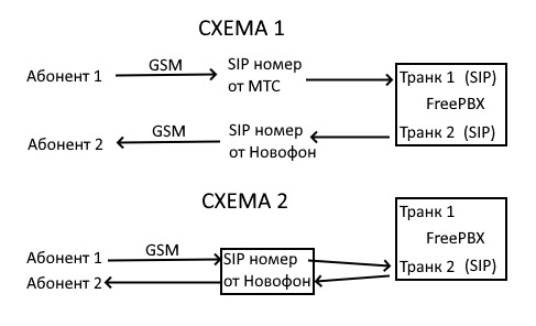

Как сделать (если это вообще возможно), чтобы при переадресации звонка от Абонента 1 к Абонента 2 средствами FreePBX, Абонент 2 видел на телефоне мобильный номер Абонента 1? Сейчас отображается номер транка, что в общем-то логично, но совсем не удобно, т.к. непонятно кому перезванивать.
Переадресация FreePBX.jpg (32.07 КБ) 1622 просмотра

СОгласно закону о связи вы не можете подставлять никакой номер А (кто звонит) ни в какое плечо. Ни при прямом звонке, ни при адресации. Только принадлежащие вам DIDs. Во измбежание телефонного моженничества и звонков о т.н. минировании.
Сделайте запрос по ключевому словосочетанию Прозрачный CLID.

Всё зависит от оператора, кто-то пропускает переадресованный номер, кто-то нет.
в SIP есть заголовок Diversion, в астере есть ${CALLERID(rdnis)}.
Номер A ${CALLERID(num)} подменять на территории РФ запрещено - это уголовная ответственность теперь.
См статью: https://voxlink.ru/kb/asterisk-configuration/diversion/
