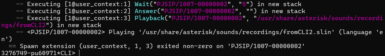

exten => 1,1,Wait(5)
exten => 1,n,Answer()
        same => n,Playback(/usr/share/asterisk/sounds/recordings/fromCLI2)
        same => n,Hangup()
Показано, что аудиофайл проигрывается. Когда время его длительности истекает, звонок сбрасывается. Только вот звука нету

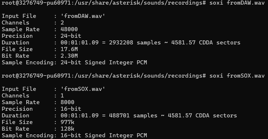

Исходник файла из DAW и он же, после обработки SOX.
Пробовал файлы с разными форматами

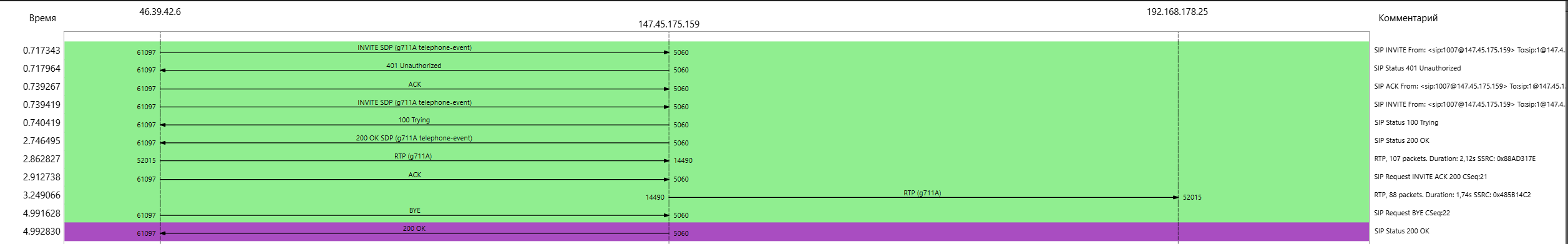

Продолжаю разбираться в проблеме. Прилагаю tcpdump диалога при вызове. 46.39.42.6 - внешний адрес локальной сети (NAT). 192.168.178.25 - адрес софт фона абонента 1007. 147.45.175.159 - адрес облачного сервера asterisk.

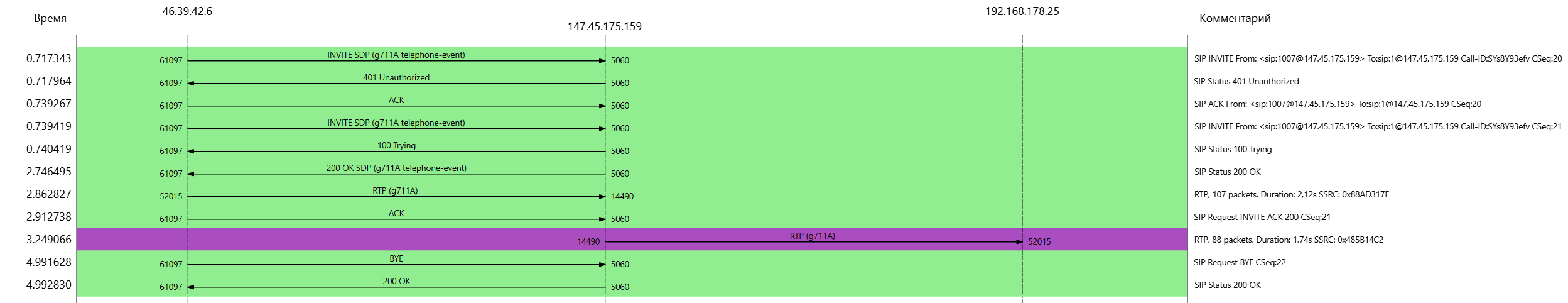

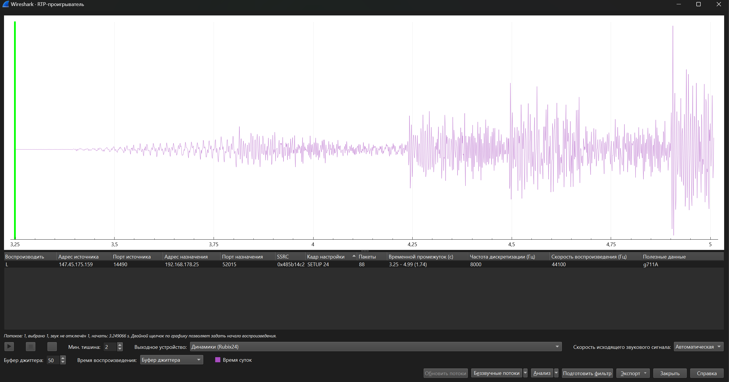

Важная зацепка: выделенный фиолетовым цветом RTP поток - содержит звук! Это важно, потому, что спектр поиска теперь смещается от самого asterisk к правильному построению диалога между участниками.

RTP поток выше - тоже содержит звук. Но меня интересует именно нижний - так как в нём мелодия, которая мне нужна

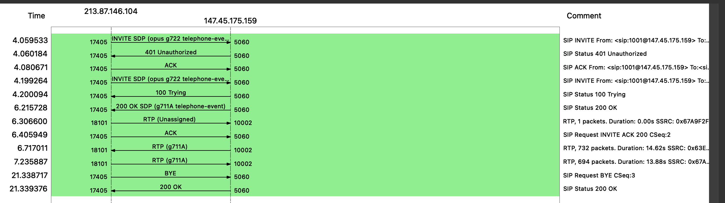

Всё это я выполнил. НО ПРОБЛЕМА НЕ ИСЧЕЗАЛА! Тогда в полном уже отчаянии, я решил попробовать использовать на клиенте не Linphone, а Zoiper. Скачал, ввёл тот же клиентский аккаунт и всё заработало! В Zoiper не пришлось даже STUN указывать.
Прикрепляю фото SIP диалога на рабочей системе
RTP поток от Asterisk поступает на внешний IP роутера, а не на локальный IP клиента, которого не существует в интернете.
