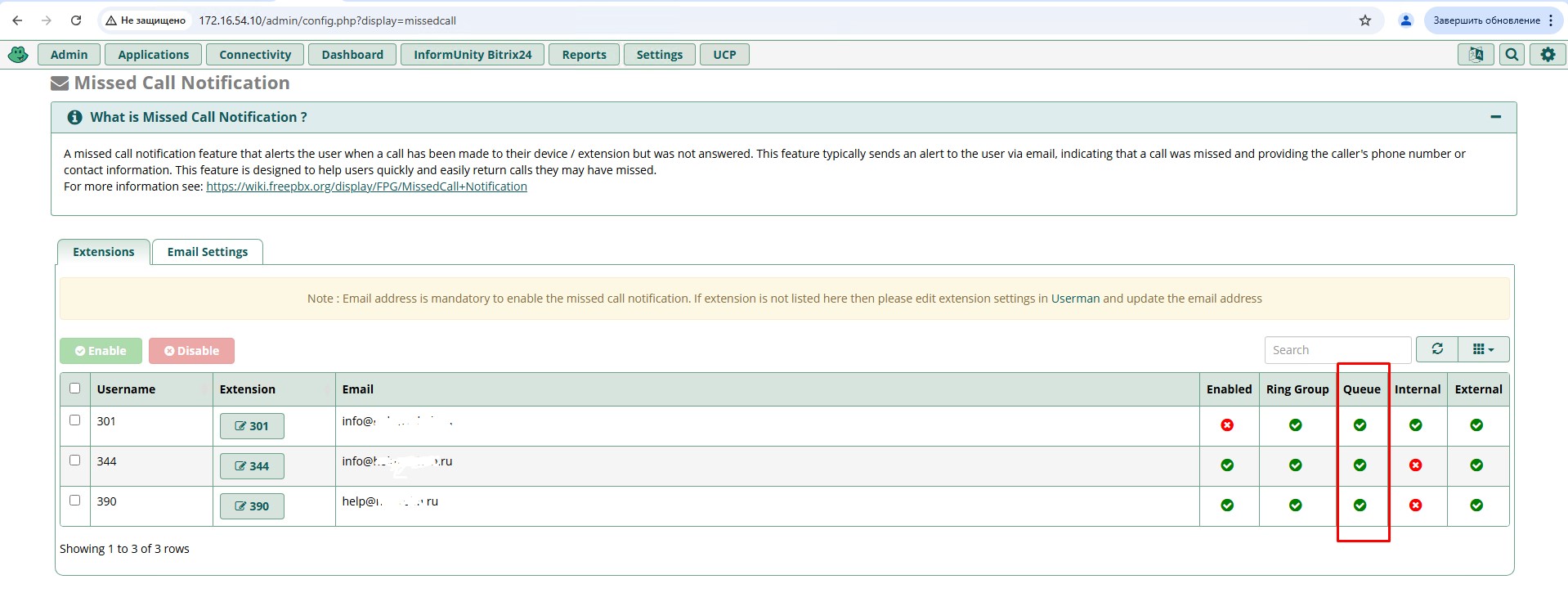

Второй способ, о котором я писал - это модуль Missed Call Notification, там в интерфейсе отдельно можно вкл/выкл Queue, следовательно, должно работать. См скриншот.

Нет это включение настройки о том какие уведомления включить на добавочном номере о пропущенных, с группы, очередей, внутренних и внешних. Но это не имеет ничего общего именно с работой пропущенных вызовах Очередей
