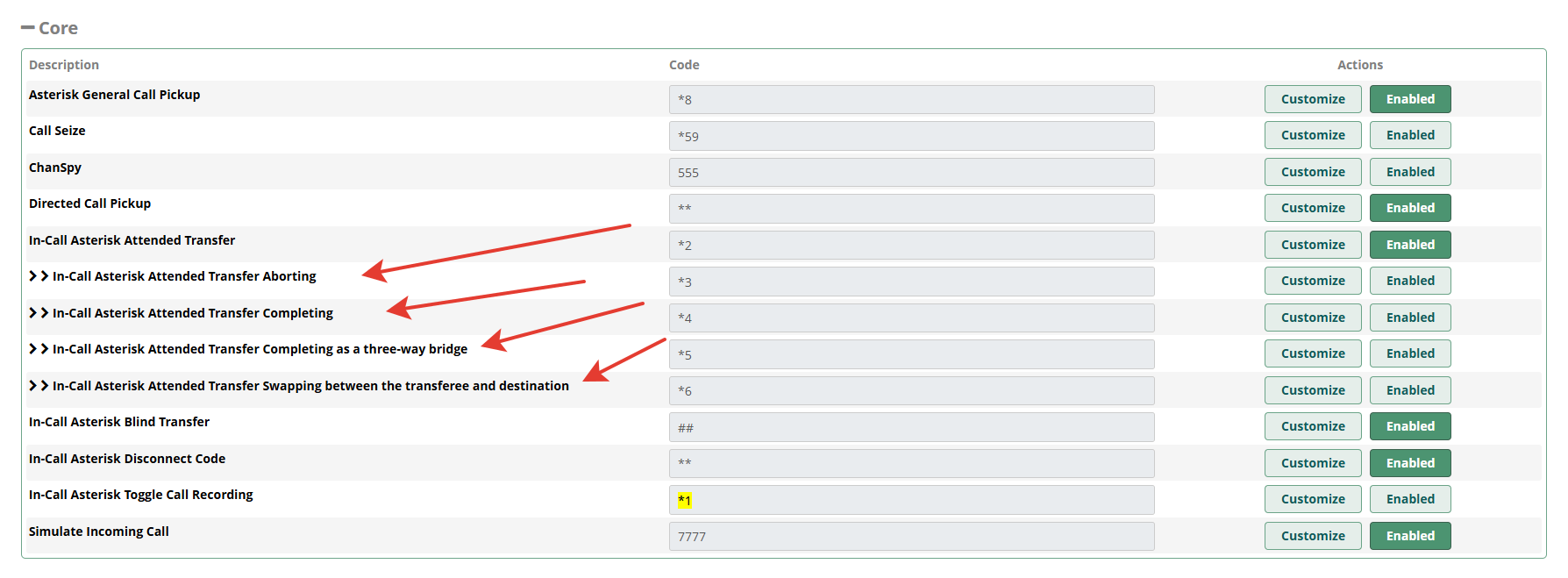

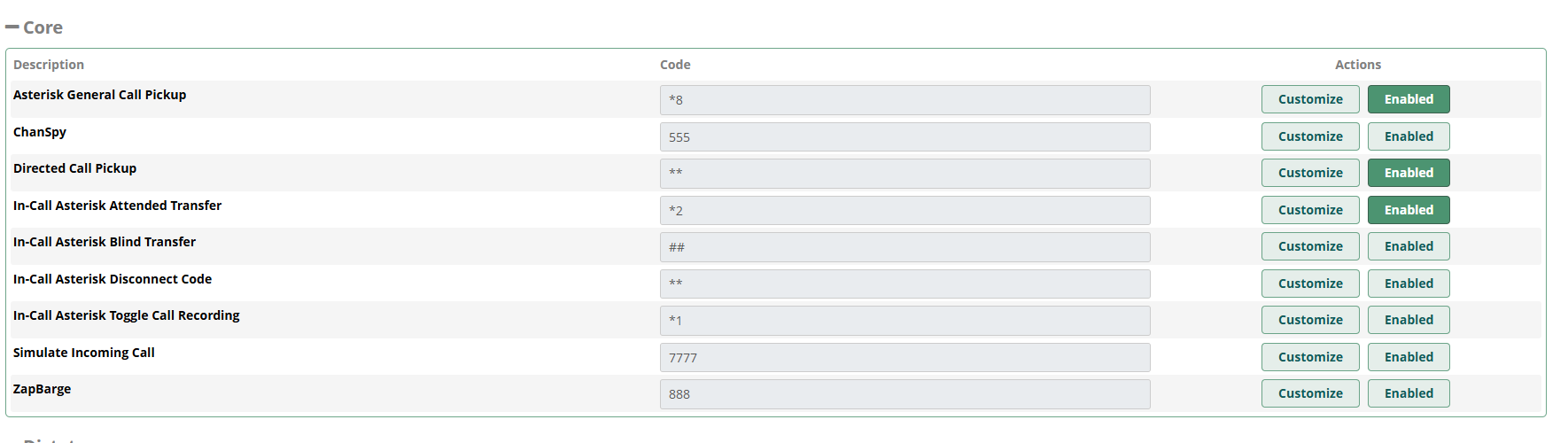

добрый день. Товарищи прошу помощи от безисходности. Когда то давно наша телефония была равернута на FreePBX 13.0.195.17 в связке с Asterisk 13.23.1 и вот настало время, мы развернули новый астер с новым FreePBX 17.0.19.25 все данные перенесли через функцию backup/restore переписали транки под pjsip алилуя все завелось и все работает, НО столкнулись с проблемой а именной когда я принимаю звонок от абонента я могу его перевети на группу через *2 и если никто в группе не берет трубку на старой установке я мог вернуть абонента себе через *1 а на новом сервере это не работает. future code одинаковые и на старом сервере и на новом.

это никак не влияет как я понял, потому что на старом сервере точно такой же вывод но там возврат звонка работает. чат гпт мне говорит якобы все работало потому что на старом сервере chainsip был а на новом используется уже pjsip в котором нет удержания звонка в канале. возможно оно так и есть, НО если я делаю перевод звонка на внутренний к примеру *2 1001 и просто жду, то по таймауту мне обонент все равно возвращается. а вот вернуть принудительно абонента не получается.

включил логирование в вебинтерфейсе, в тишине если с аппарата нажать и *1 и *2 сигнал передается, в трубку мне происходит ответ все линии заняты
в логе так

Я для теста установил на отдельном сервере чистый такой же астер и там появились такие меню в модуле futures codes может быть проблема в этом? Ввиду того что все данные переносились через бекап и рестор, и в новой версии они просто затерлись и поэтому я не могу возвращать с группы звонок обратно на себя?
