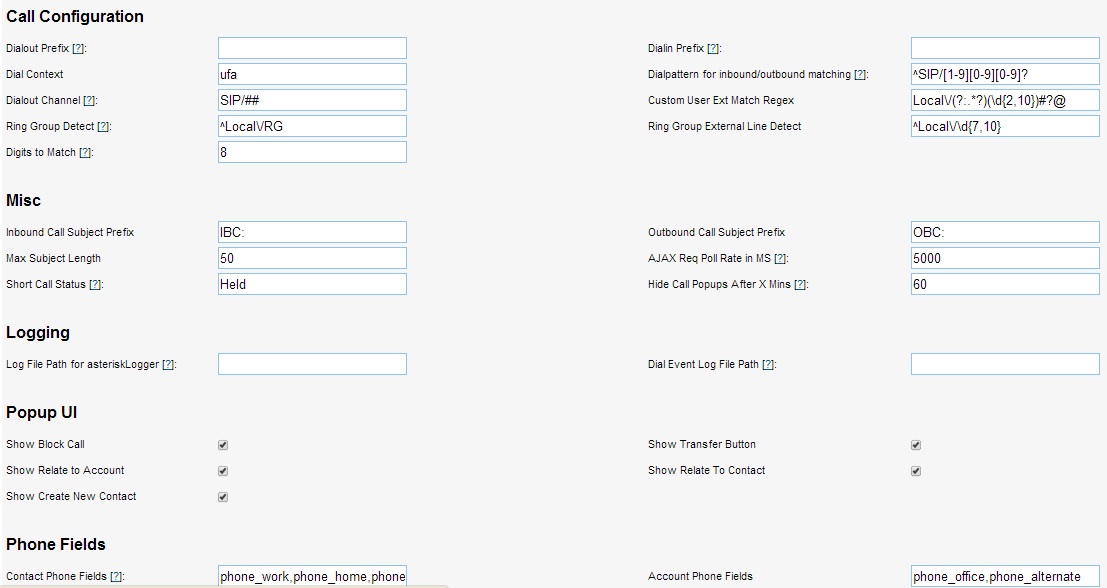

Вроде бы все нормально. asteriskLogger только при запуске ругается таким образом:
# php /var/www/html/CRM/custom/modules/Asterisk/asteriskLogger.php
PHP Warning:  fopen(): Filename cannot be empty in /var/www/html/CRM/custom/modules/Asterisk/asteriskLogger.php on line 1378
PHP Warning:  fclose() expects parameter 1 to be resource, boolean given in /var/www/html/CRM/custom/modules/Asterisk/asteriskLogger.php on line 1385
В итоге Magic Button работает нормально, а вот карточка всплывать никак не хочет.

Во вложении страница с настройками модуля.

В этой строке говорится о dial_events_log.
В интерфейсе в настройках модуля есть поле Dial Event Log File Path, но в описании к нему написано, что на продакшн сервере его надо оставить пустым. Так что есть большие сомнения, что проблема в том, что не указан этот лог.

У меня пути до лог-файлов указаны в обоих полях. Вроде работало.

А что именно там указано?
Я указывал там пути, но тогда в логе совсем много варнингов образовывалось и все равно пишет, что "failed to open stream".
