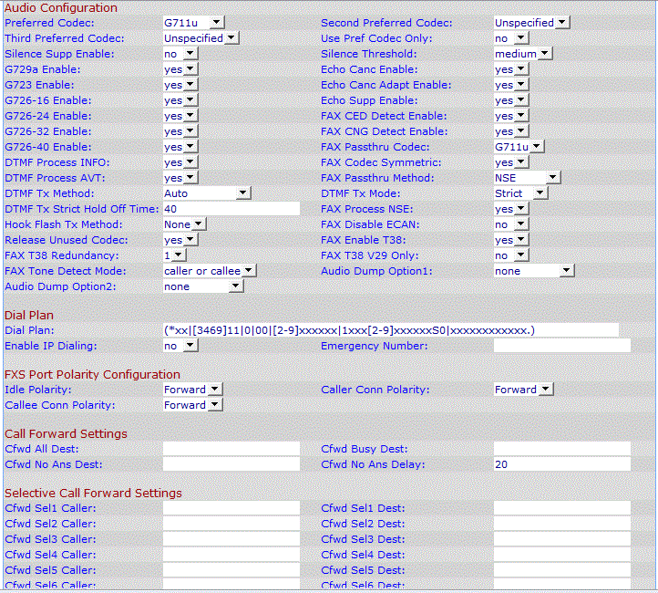

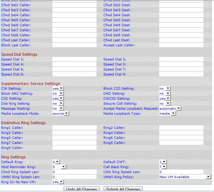

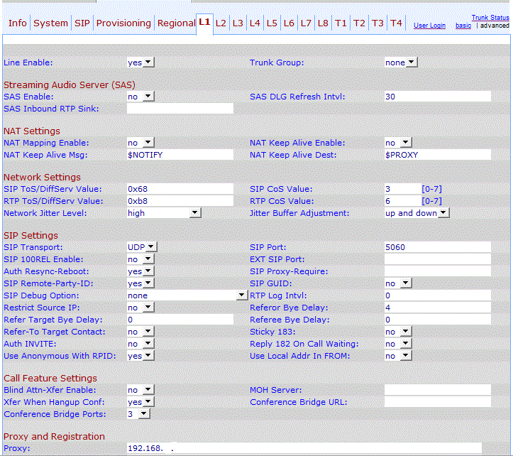

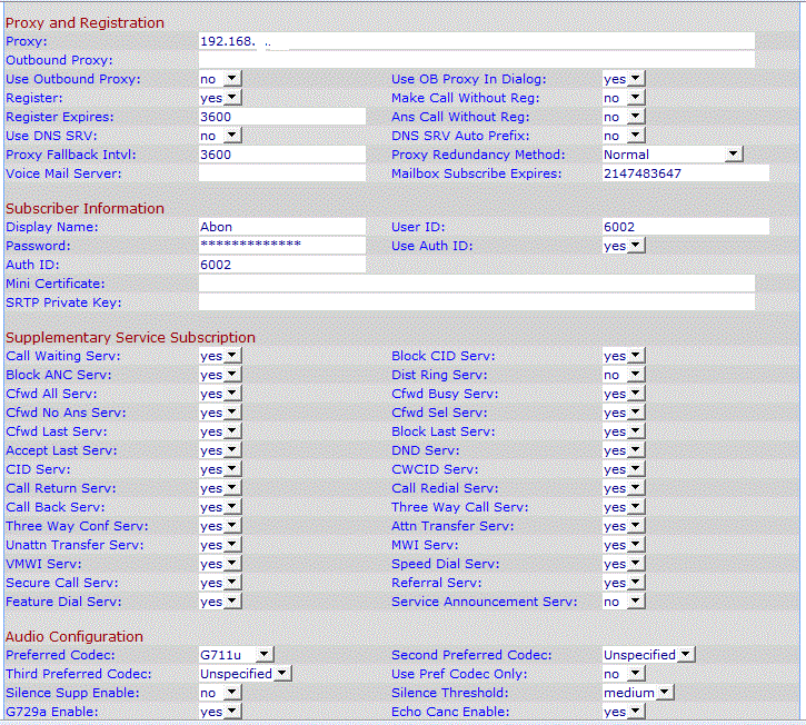

настройки с SPA надо показывать
Technik
Сообщения: 45
Зарегистрирован: 23 сен 2013, 08:27
Re: Не гудят гудки в гудильне
Сообщение Technik »
а какие именно нужно искать настройки в спа? их там как говна за баней)
скриншот творит чудеса
Technik
Сообщения: 45
Сообщение Technik »
Вот скрины
№3
№3
№2
№2
№1
№1

крайний
№4
№4
