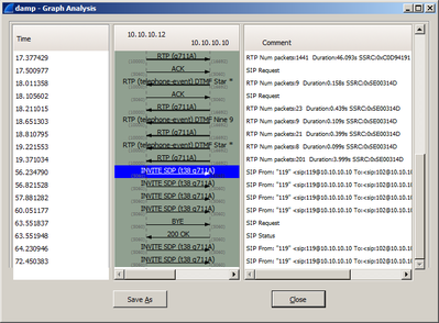

Добрый день всем!
Помогите понять как организованна работа факсов в asterisk 1.8. Не нашел инфу по принципу работы, везде уже сразу примеры, без указания что к чему, остается только догадыватся. Проблема у меня следующая:
С 2009г. стоял asterisk 1.4 с dahdi TDM410P для выхода на ТФОП. Железный факс () был подключен через VOIP адаптер D-Link DVG-5004S к asterisk, галочка на T.38 стояла. Факсы спокойно уходили как наружу, так и принимались данным факсом в ручном режиме (звонили и говорили стартую).
Сейчас пришло время прикрутить мобильные номера, пришлось менять версию asterisk на 1.8, чтобы можно было подгрузить chan_dongle. Вот тут и начались проблемы, перестали ходить факсы, по указанной выше схеме. sip.conf остался с версии 1.4, в нем ничего не поменялось, в exstension.conf ток добавились экстеншны для мобилки. Все работает как надо, за исключением факса. spandsp установлен.
Снял дампы, видно переключение на T.38, но факс не уходит. Дамп во вложении.
Не пойму, что такого поменялось то?
D-Link DVG-5004S галочка на T.38 не означает, что по Т.38 принимались и отправлялись, всё могло шуршать и в G711alaw passthru, особенно в локальной сети.
Вы же не анализировали?
Скорее всего не было у вас Т.38 в asterisk 1.4, да и в 1.8 тоже нет.

Ранее в 1.4 ничего не анализировал, т.к по умолчанию все ходило, да и судя по документации там только в G711alaw passthru. В 1.8 и в G711alaw passthru бы устроило (т.к. проблем в локальной сети нет, задержка до астериска менее 1мс), не пойму как это сделать. udptl set debug on - не вижу никакого обмена, ничего не валится в консоль.
asterisk*CLI> module show like fax
Module                         Description                              Use Count
res_fax.so                     Generic FAX Applications                 2
res_fax_digium.so              Digium G.711 and T.38 FAX Technologies ( 0
res_fax_spandsp.so             Spandsp G.711 and T.38 FAX Technologies  0
3 modules loaded
Диапазон портов для UDPTL в iptables открыт.
Все смешалось в голове. t38pt_udptl=yes,redundancy правильно ли я понимаю отвечает за включение T.38, как по аналогии найти включение режима G711alaw passthrough?
Или его включать не нужно, на адаптере лишь указать кодек и Т30?

Спасибо за помощь. Я вспомнил ранее, там стояла совершенно другая железка (другая модель), ее не смогли перенастроить за время моего отсутствия и потому заменили. Смена прошивки на последнюю - дала результат. Вот сейчас на консоль по udptl set debug on идут сообщения и факсы пошли по крайней мере между двумя VOIP адаптерами c режимом T.38. Думаю и через DAHDI все должно пойти, счас проверить нет возможности. Еще раз спасибо за помощь.
