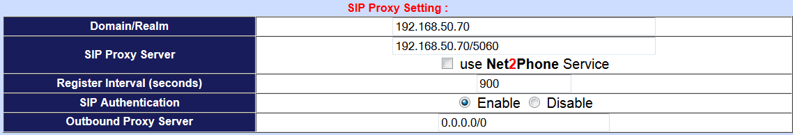

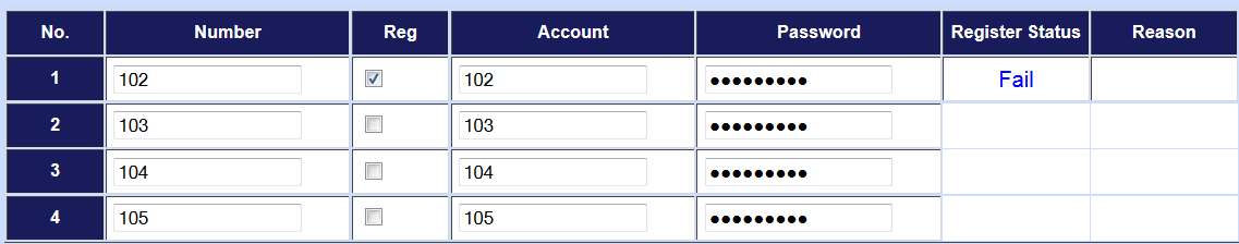

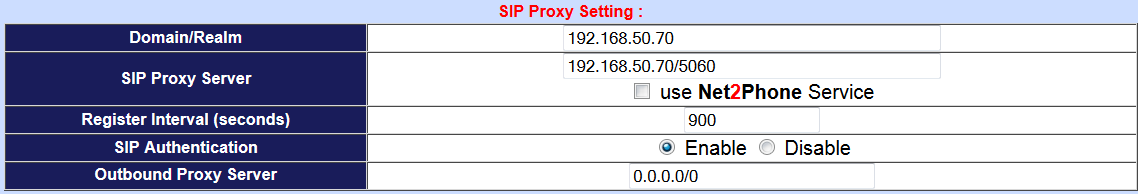

Asterisk + Elastix 2.4.0, свежая инсталляция для чистоты эксперимента (на старых тоже не получается). Пытаюсь подключить Planet VIP-480FS (далее - железяка) в качестве FXS-конвертора. Регистрация на астериске не проходит (правда, должен сказать, что с железяки позвонить таки можно, но не на нее).
Пока все внутри локальной сетки,
asterisk 192.168.50.70
planet 192.168.50.5
Настройки на железяке:
В консоли раз в несколько секунд идет вот такой пакет:
