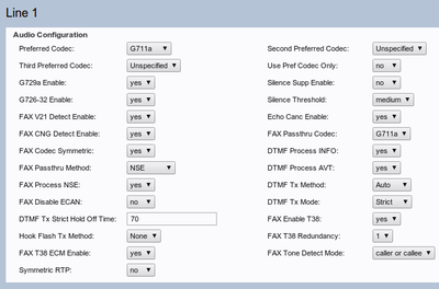

3. Сбросили настройки Cisco SPA112 в дефолт. Подключили Cisco SPA112 сразу к Провайдеру МТТ в итоге получилась схема: Провайдер МТТ --> Cisco SPA112 --> FAX Panasonic KX-FL423. На прием факса не заработало, а вот отправка факса по данной схеме осуществляется исправно.
Очевидно, что проблема в Cisco SPA112. Версия прошивки 1.0.2(006), на данной прошивке пробовали включать FAX Enable T38: yes и FAX Passthru Method: ReINVITE, но факс не проходил.
Так как на соседнем форуме http://www.asteriskforum.ru/viewtopic.php?p=68344 была подобная проблема и им помогло обновление прошивки. Обновили прошивку на 1.3.3(015) и так же включили FAX Enable T38: yes и FAX Passthru Method: ReINVITE, и наконец-то факс пошел и в одну и в другую сторону.

На Cisco SPA112 обновили прошивку до 1.3.3(015) и включили FAX Enable T38: yes и FAX Passthru Method: ReINVITE.

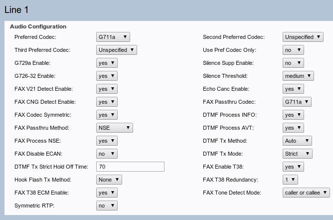

В SPA112 вкладка Voice - Line 1 (Line 2 ....) ищем и ставим значения, так же не забываем чтобы обе линии имели порт подключения 5060:
FAX Enable T38: yes
Устанавливать кодеки на астериск не надо, так же не надо ни каких модулей.
По умолчанию астериск имеет один модуль и его достаточно для работы с факсом через Voip шлюз. У меня все прекрасно работает с модулем.
