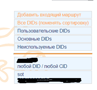

Во входящем маршруте пробовал указывать "Номер DID" свой сотовый (маршрут sotи действие DISA) все равно все валиться по умолчанию на маршрут "любой DID/Любой CID"...
Возможно надо как то поменять сортировку как написано в скобках, но фик знает как поменять.

В общем удалил Любой DID \ Любой CID
создал маршрут например: Приветствие.....
указываю Номер DID свой сотовый(в разных вариантах писал +7....., 7........, 8........., да и просто номер) роботетя сразу говорит "Набранный номер отключен проверьте номер и повторите попытку и диктует мой номер телефона в стандарте 7831"
если убираю из поля Номер DID, звонок проходит по указанному маршруту с любого номера. Подозреваю что МТТ может чего то блокировать...
