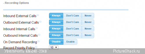

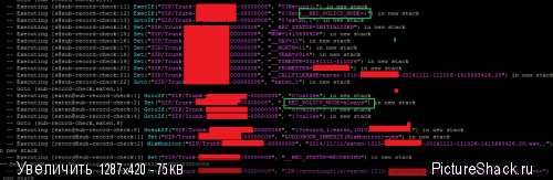

Добрый день коллеги. Вопрос тупой, но насущный. Если в исходящих маршрутах сменить политику на Record on Answer то в логе вижу __REC_POLICY_MODE=always видимо наследуется от настроек в Extension. Как сделать так что бы freepbx писал только отвеченные, с момента поднятия трубки второй стороной?
Exten

лог

Нет, всё по sip. Покурил в сторону опции b на MixMonitor но она я так понял записывает только отвеченные вызовы, а не то что бы после Answer начинает запись. Поэтому пока выкручиваюсь custom контекстом.
