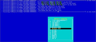

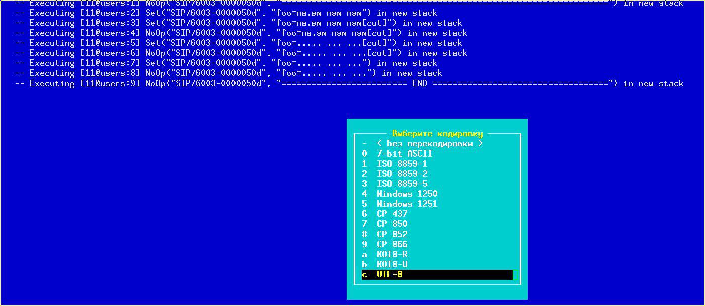

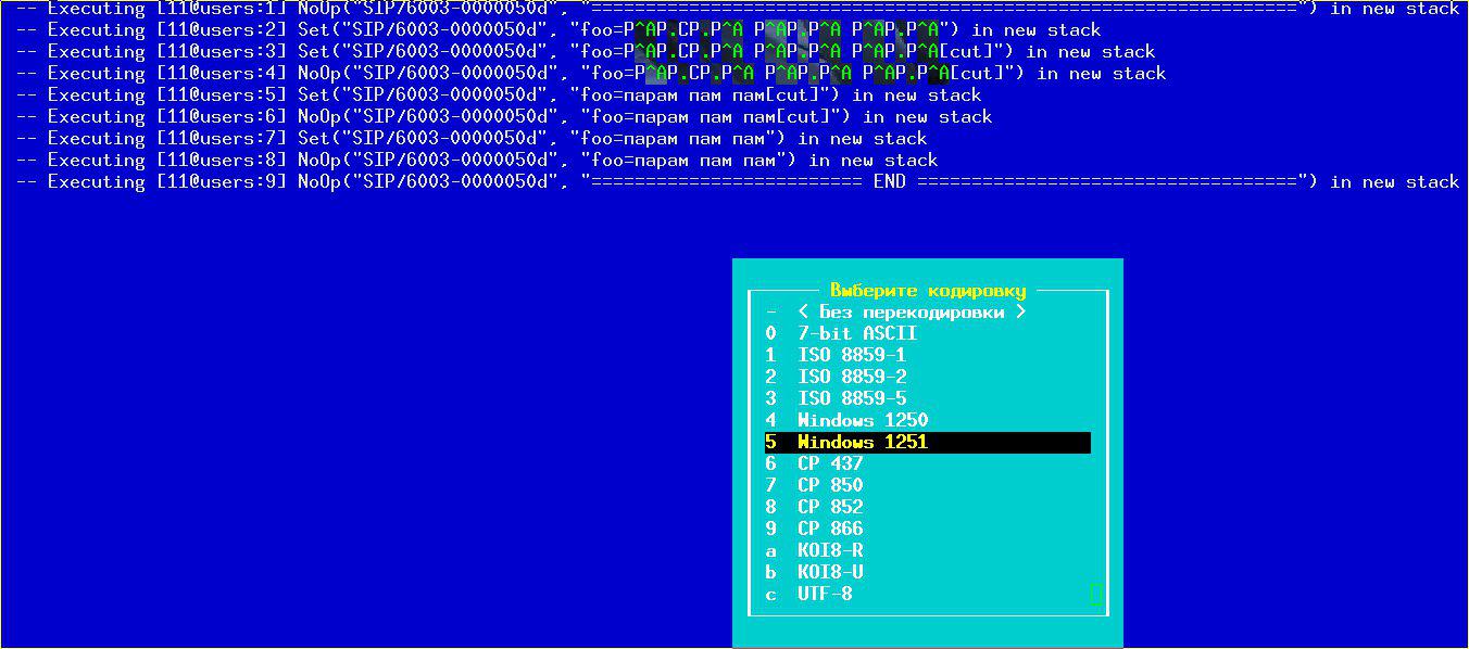

Re: шум в строке... ICONV
1g0r писал(а):Set(foo=${ICONV(UTF8,CP1251,${foo})});
Все же UTF-8.
Вот исполнение этого dialplan`а на Asterisk 1.8, сделал скрин т.к. консоль в KOI8-R:
Был UTF-8, а потом стал CP1251. Если вывод копипастнуть в файлик и установить кодировку CP1251, то "парам пам пам" отчетливо читаются:
Без каких либо "шумов". Посему вопрос: вы точно уверены что изначальный текст у вас в UTF ?
А если вы в командной строке выполняете iconv ? А если через system ? Результат тот же ?
