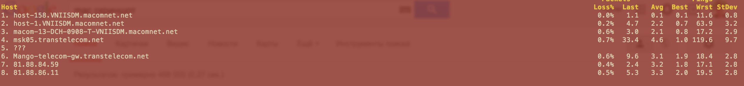

Приложил скриншит.
Last до оператора Voip прыгает 10 и выше процентов.
Сообщения: 15742
Re: mango-telecom.
У вас узел msk05 гадит - джиттер огромный (разница между best & worst)!
