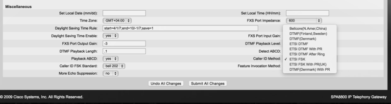

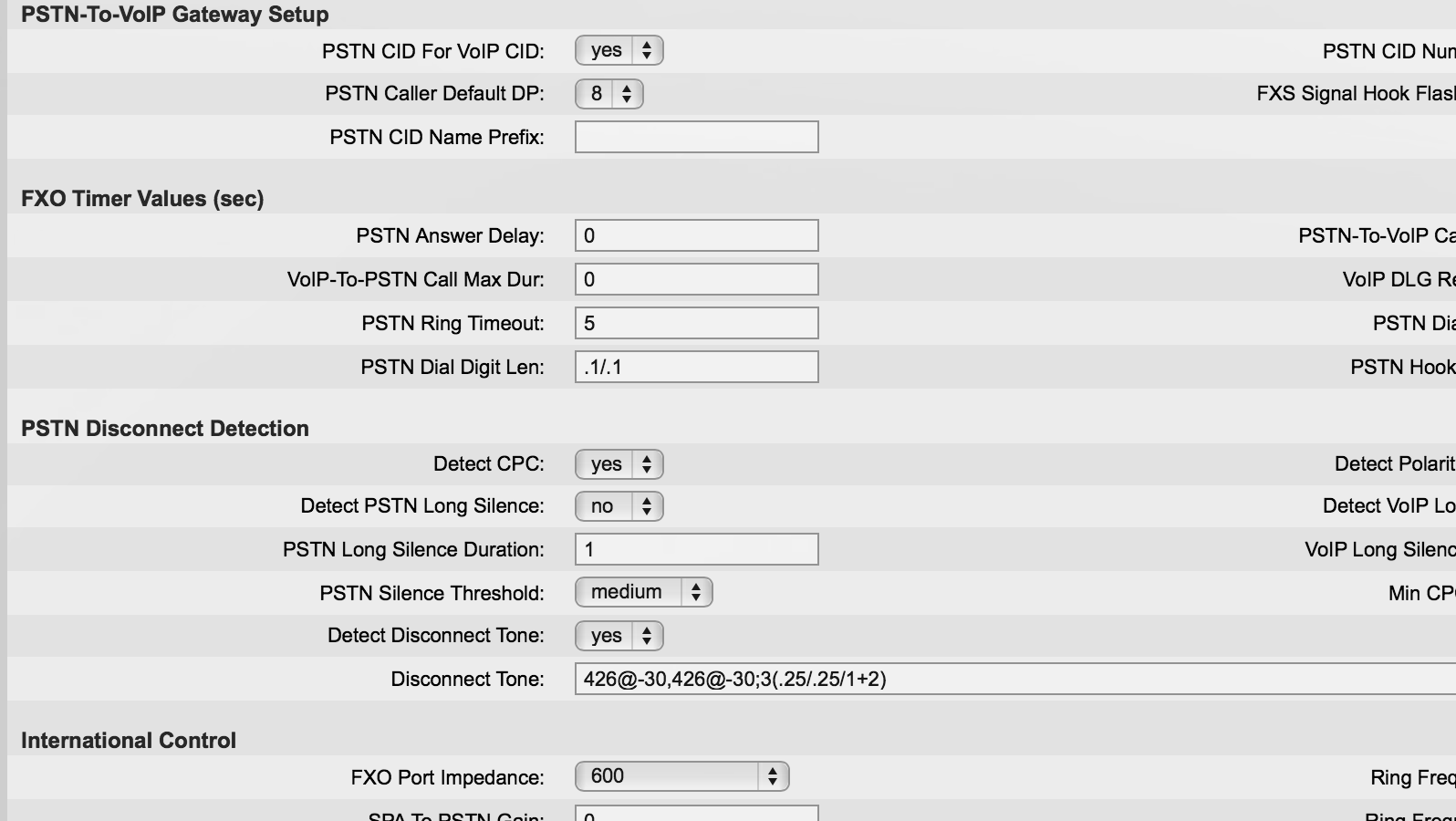

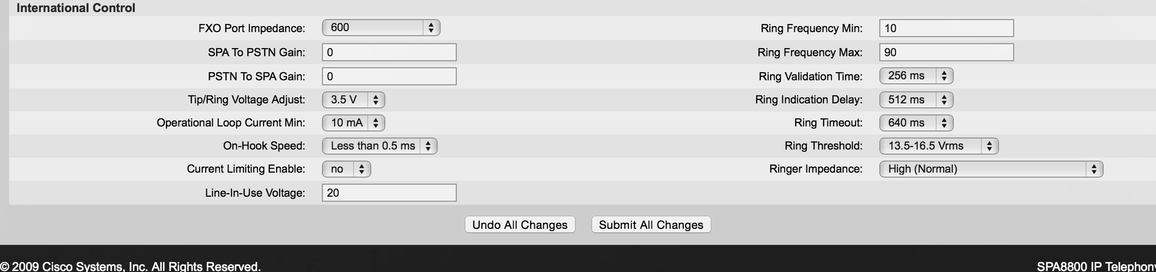

Прикладываю скрины настроек.
До того как прокидывать DID в астериск, хотелось бы увидеть его на самом данном шлюзе.

Тогда прошу прощения за некорректно поставленный вопрос.
Мне в действительности нужен Caller ID.

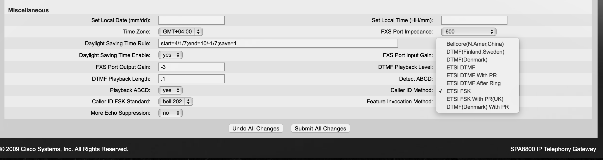

Снова приветствую.
В прошлый раз не получал номер звонящего от оператора по вине оператора.
Сейчас в логах syslog в полях
FXO:CNDD name = Name = 89XXXXXXXX
FXO:CNDD name = Phone = 89XXXXXXXX
Ловлю корректный номер.
Но он все ж не передается в сип транк астриска.
В консоли вывод.
