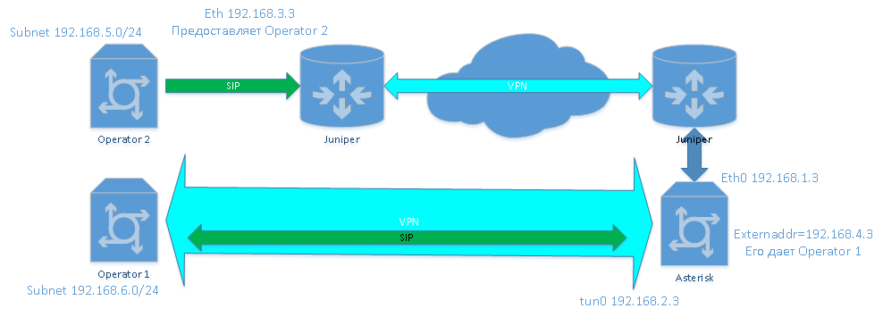

Приветствую всех присутствующих!, All!
Имеется два офиса, которые между собой соединены VPN каналом.
В первом офисе имеется Asterisk с внутренним IP X.X.X.X, в котором поднят VPN канал к оператору и через него поднят SIP транк. Транк поднят с указанием "внешнего" IP Y.Y.Y.Y (externaddr), который "бегает" сугубо в канале VPN.
Во втором офисе имею отдельный шнур для SIP подключения и настройки для LAN подключения (Z.Z.Z.Z).
Как правильно сделать - пробросить за натом со второго офиса в первый подключение или пробросить само подключение в первый офис и подключить его отдельным шнуром в астериск? Я верно понимаю, что если проброс за натом, то нужно указать externaddr, иначе односторонняя слышимость?

awsswa писал(а):вы бы схему нарисовали - а то это "нат за натом и нат просто нат читать и вникать тупило полное"
Вот схема
Схема подключения
Схема подключения

То есть Operator 2 сам сидит за НАТом? Какой же он тогда оператор?

Не левом junipere поднят NAT, что бы пробросить подключение от второго оператора к Asterisk. tcpdump между juniper и вторым оператором снять нет возможности. Со стороны Asterisk пакеты бегают с верными IP и портами. Т.е. подставляется IP 192.168.3.3
Роутер перенаправляет все порты и протоколы на Asterisk.
Работаю с тем, что предоставили.
Имеется только контакт менеджера, который выступает прослойкой между мной и службой поддержки. Прямого доступа к "телу" СП не дают.
