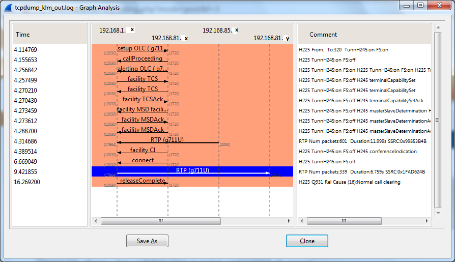

Снимал логи на астериске tcpdump'ом , затем загружал в Wireshark.
Ситуация следующая, на астериск приходит RTP пакет с шлюза G700 ( ip шлюза),
а астериск в ответ шлет RTP пакет на совсем другой IP.
Менял настройки NAT, directmedia. Всё без толку, ничего не меняется.
Подскажите пожалуйста в чем может быть проблема ?
Откуда астериск берет destination IP при отсылке RTP пакета другому абоненту?

Спасибо огромное!!! Всё получилось!
При просмотре дебага h323 на астериске, стало видно, что устанавливается rtp соединение с другим IP.
При добавлении опции fast start=no , звук стал направляться по нужному IP.
В дебаге h323 на астериске появилось дополнительное сообщение о установке rtp соединения с правильным IP.
